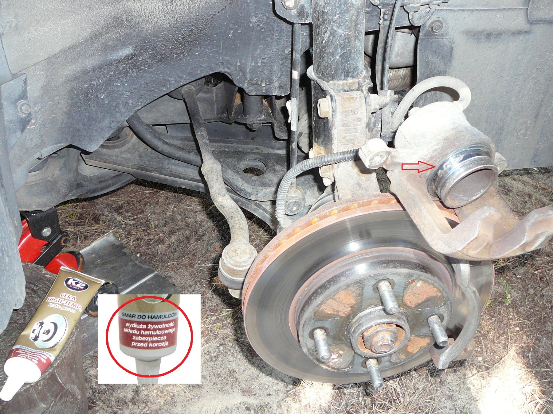

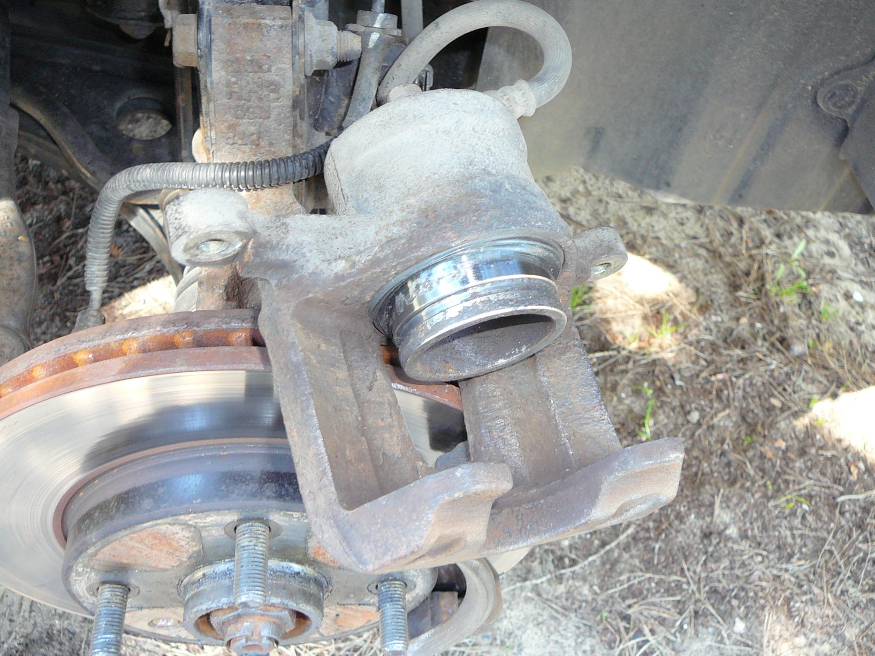

Mnie również dopadły dwa dni temu dziwne wibracje całej budy i głuchy dźwięk dochodzący z przodu auta, w pierwszej kolejności padło na skrzynie, później pomyślałem może łożysko, po zatrzymaniu okazało się, że felga skwierczy jak patelnia ok. pewnie to tylko tłoczek :D)
Dwa lata temu przesmarowałem zapobiegawczo tłoczki smarem do hamulców firmy K2, tłoczki pod gumą nie posiadały śladów korozji, dlatego nieco się zdziwiłem ich obecnym wyglądem. Nasuwa się tylko morał taki, że ten smar się do niczego nie nadaje, o ile nie jest gorzej i to właśnie on doprowadził do degradacji tego tłoczka. Do produktów tej firmy miałem zawsze dystans jak się okazuje słusznie, nie pomagają a szkodzą.
Re: Zaciski hamulcowe
Post autor: etac » 9 maja 2021, o 20:46
Pierwszy raz słyszę o nakładanie smaru ceramicznego na tłoczki :)
Post autor: chocisz » 9 maja 2021, o 20:49
etac pisze:
do tego właśnie ten smar ma służyć
b408-cera-high-temp-brake-grese-smar-do-hamulcow-wysokotemperaturowy-syntetyczny-smar-2-638.jpg
Post autor: etac » 9 maja 2021, o 20:53
No to ktoś poleciał w kosmos z tym marketingiem. Ten smar się tam nie nadaje.
