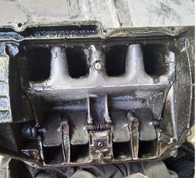

Rozebrałem dolot na części pierwsze i oczom moim pokazał się taki widok , że szok :shock:

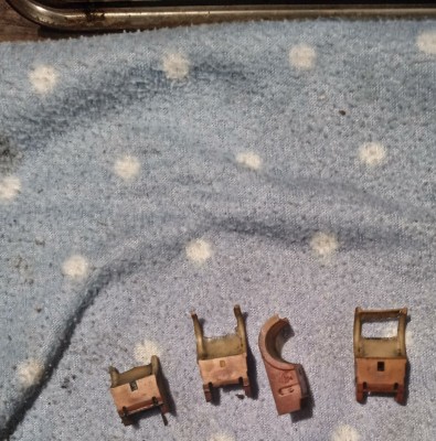

Tyle zostało z panewek ( nic dziwnego , że klekotał jak gruźlik) i chyba jeżdżę dieslem , a nie na lpg :D
I co z tym fantem zrobić . Zaślepić te klapki ? Chyba , że ktoś już robił rzeźbę-przeszczep od jakiegoś Opla :zastanawiasie:

wszystkie zawory do wymiany, pewnie prowadnice też pęknięte, więc do rozwiercenia i wymiany.
Jak dostała tak głowica, to dół też trzeba sprawdzić.
Według mnie będzie drogo.
Wiem, że darzysz auto sentymentem, ale widzę ze z 1.8 idzie kupić lacetti za 4000-5000 zł, czyli prawie tyle ile wyjdzie naprawa tego auta co masz. Zastanów się czy brnąć dalej w ten remont.
