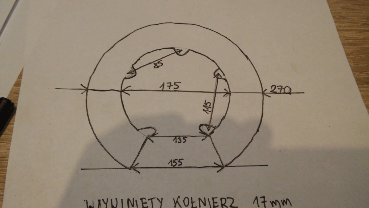

Kjas dzięki. Mam pytanie jakbym dorobił płaska tarcze można byłoby ja domontowac, przykręcić, dospawac do elementu mocującego szczęki?
Kjas, dałoby radę dokładnie zwymiarowac osłonkę blaszaną? Bardzo pomogłoby to w wykonaniu prototypu

Re: Problem tarcz kotwicznych
Na rysunku masz podstawowe wymiary-średnica wewn175 mm bez wypustek te pokazałem orientacyjnie bo jest zgrzewana w tych miejscach do zasadniczej części i to można pominąc i spawać punktowo w dostępnych miejscach po obwodzie z obu stron.
Srednica zewnętrzna to270 mm drugi okrąg miejsce wygiecia kołnierza.
Moje wnioski: na wykonanie własnoręcznie osłony blacha gr 1mm minimum ponieważ nie będzie tłoczona i musi mieć odp sztywnośc wycinamy podstawową częśc a do niej dospawamy kołnierz czyli płaskownik z tej samej blachy po zewn obwodzie czyli 270mm.Ważne jest wycięcie !35 mm i 155mm w tym miejscu są zaciski hamulca.
Innej opcji nie ma śruby nity itp. ponieważ z drugiej strony są szczęki.
Zrobiłbym z blachy 1,5 mm ale proszę o dokładny szkic z wymiarami jak mam zrobić
Proszę zróbcie to dorobimy dla siebie tarcze
Palone będzie na laserze
tak na szybko zrobiłem
ale potrzebuję więcej wymiarów, mocowania tarczy do elementów gdzie przykręca się szczęki
troszkę poprawiłem

Czy odstęp zrobiłeś poprawny ? tak jak Kjas9 podawał ? Co do wymiarowania, to ciężko jest, trzeba by było demontować chyba
W samej osłonie nie ma żadnych otworów zaś te wypustki można pominąć zeby ułatwić proces wycinania .Tarcza z e szczękami jest 10mm większa ma ok185mm srednicy i to do niej trzeba przyspawać osłonę wystarczy tylko odznaczyć miejsca w którym kończą się wycięcia i równo ustawić..Więc cały proces wykonania polegałby na wycięciu pierścienia i wygięciu kołnierza.Tak jak wcześniej pisałem osłona orginalnie jest zgrzewana z tarczą szczęk w tych wypustkach a tarcza nitowana jest z drugą mocującą piastę dlatego nie ma innej alternatywy na połączenie.
Panowie to proszę jeszcze raz o szkic z ostatecznymi wymiarami i zrobię kilka sztuk na próbę
Wymiary takie jak wcześniej podałem śr wewn 175mm zewn 270mm wygięty kołnierz17mm -wycięcie 135mm i 155mm do zagięcia tak jak narysowałeś na poprawionym szkicu.Z niecierpliwością czekamy na efekty.
Rozumiem, ale powiedz mi jeszcze o tych wypustkach 85 i 115. Pomijamy je?
Będzie duża materiału do zagrzania, pospawania z uchwytem szczęk jak będzie otwór do 175 mm?
Te wypustki są po to aby elektrody zgrzewarki miały co zgrzać pomijamy je , w naszym przypadku gdy blacha będzie grubsza po prostu cheftujemy punktowo z jednej i drugiej strony do tarczy,starałem się dokładnie pomierzyć osłona powinna zachodzić na tarczę 5mm co powinno wystarczyć.

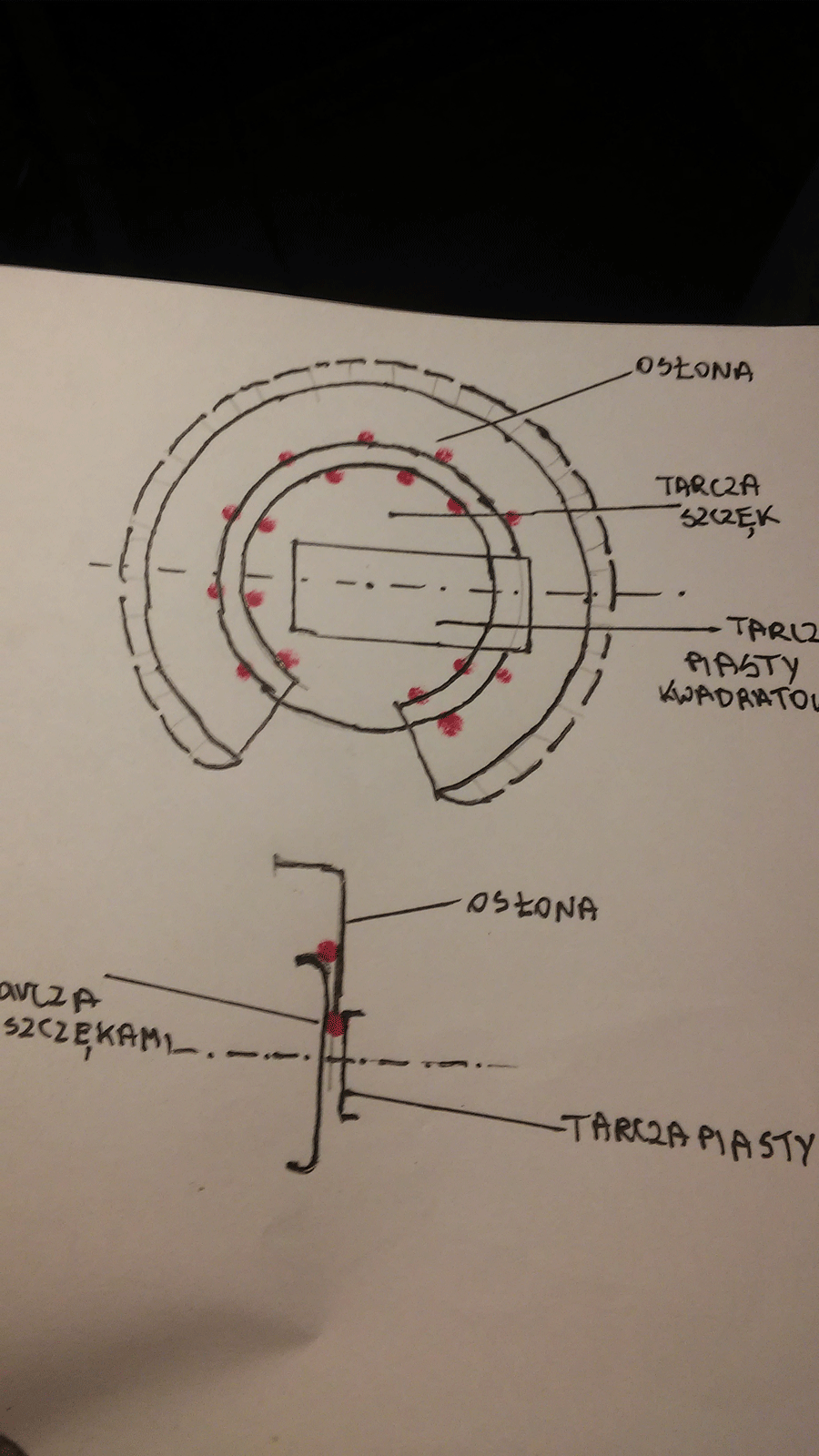

OK, ale mam pytanie jeszcze ma być ona otwarta, tak ?
wyszłoby coś takiego jak poniżej
Kjas prosze o akceptację
i będę palić, potem wygnę
ktoś orientacyjnie mógby zaznaczyć na rysunku gdzie będą robione zgrzewy, spawy.
Tak ,otwarta a spawane powinno być punktowo w łatwo dostępnych miejscach.Starałem się to pokazać na szkicu poniżej
No i o to chodziło, kjas fachowiec jesteś
W poniedziałek wypalam, zobaczymy jak wyjdzie
Sprawdź proszę jeszcze wymiary u mnie na szkicu
