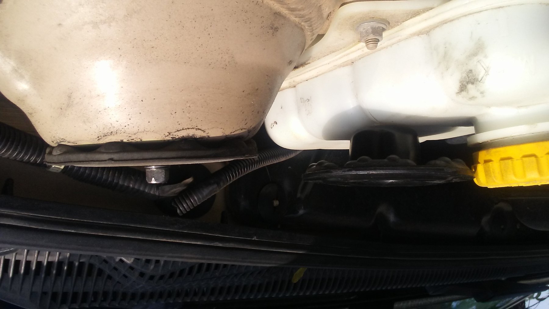

Kasując ten luz talerzykiem nie podnosi się ani tłoczysko amora ani łożysko mcpersona wszystko pozostaje na swoim miejscu.
Ten talerzyk tylko trzyma amor żeby nie wyleciał z gniazda gdy auto się uniesie na drodze albo na podnośniku. Fotki mam na telefonie ale nie potrafię przesłać .

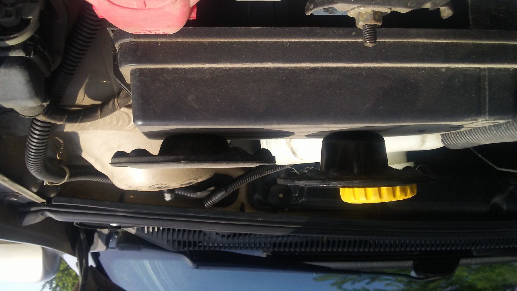

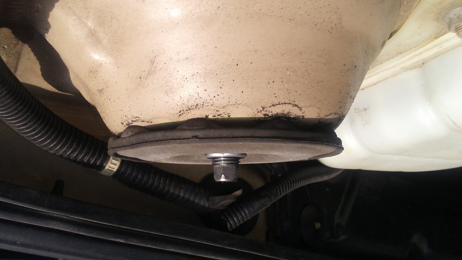

Miałem taki sam luz , po wymianie poduch luz pozostał taki sam, w sklepie z częściami pomierzyłem trzy poduchy do lacetona i tylko oryginalna korea miała największe wymiary od pozostałych ale koszt to 80 szt. a pozostałe to ok.30 za szt.Więc wpadłem na pomysł i zakupiłem na złomie talerzyki górne od astry bo są o połowe płytsze od orginałów i teraz nie ma mowy o jakimkolwiek luzie na mcpersonie. Oryginalny talerzyk ma ok.30mm głębokości a ten od asrty 15mm , tak więc tanim kosztem można sobie to naprawić
