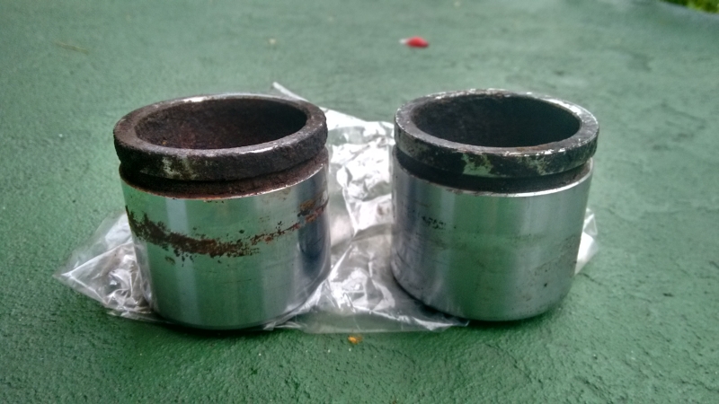

Reperaturka poszła też na drugą stronę. Poniżej stan tłoczków

Tak jak pisałem :P reanimacja
Nie trzeba od razu zakładać najgorszego. Z jakiej firmy reperaturka?
