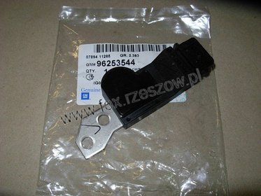

Wymienić 96253544:
W sklepie JML Parts na hasło rabat klubowy dla forum (tylko nie pamiętam czy dla chevroletteampoland, czy org) jest kilka procent taniej :)

A jestes mi w stanie powiedziec jak to sie dokladnie nazywa? :)

Juz wiem, dzieki :) myslisz,ze to pomoze?

Koledzy, a gdyby kupic ten czujnik? Znajomy ze sklepu motoryzacyjnego powiedzial mi dobra cene :) http://www.iparts.pl/czesc/czujnik-pozy ... 33125.html
