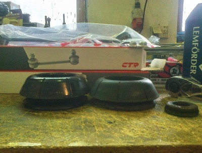

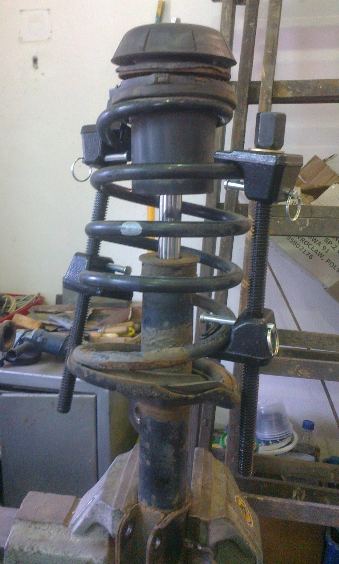

Wymienialiście samodzielnie górne poduszki amortyzatora z przodu, bo z tego co przeglądałem na necie chyba nie ma tam nic skomplikowanego, wystarczy odkręcić 2 śruby na dole kolumny, ściągnąć wężyk hamulca, stabilizator i odkręcić na górze, ściągacze do sprężyn ok 50zł Yato, także chyba nie ma co kombinować z warsztatami, tym bardziej, że ostatnio mają kosmiczne ceny
https://www.chevyman.ru/pl/Lacetti/J200 ... e-razborka
Przyczyna: pojawił mi się hałas po przekroczeniu 50km/h, jakby wentylator, łożyska koła, opony, mam nadzieję, że nie mechanizm różnicowy, ciężko powiedzieć po podniesieniu samochodu koła mi łomoczą na poduszkach i to oba, czy to przyczyna to się okaże

jak masz sciągacz do sprężyn, to poziom trudności określam na 3 gwiazdki na 5.
Oczywiście jak śruby wszystkie puszczą

Post autor: chocisz » 12 mar 2025, o 19:05
