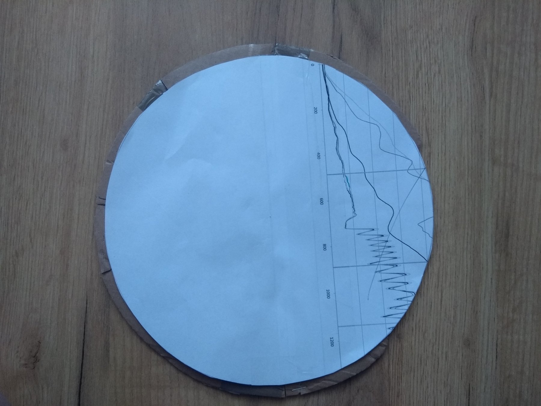

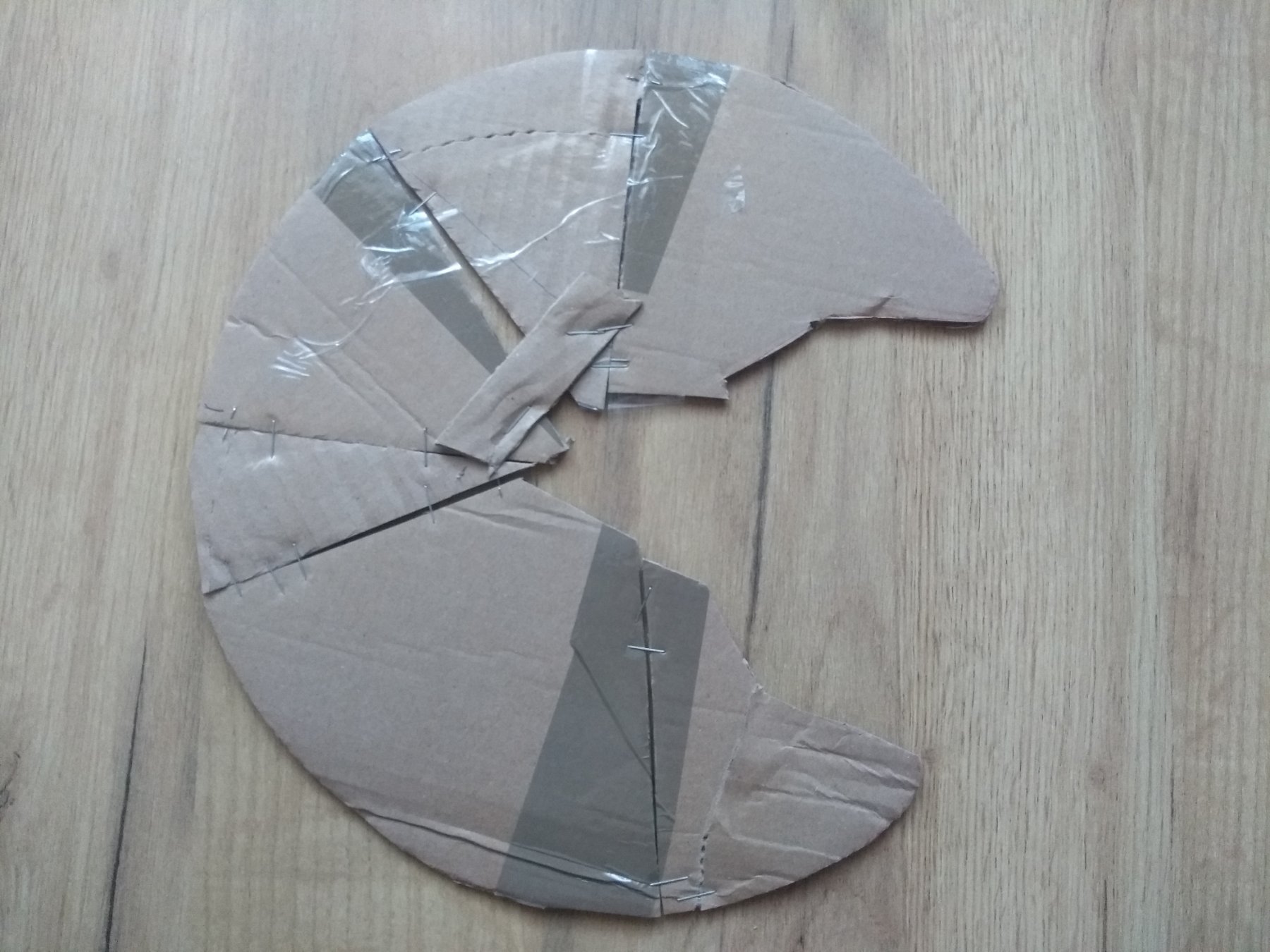

Kombinowałem dziś z szblonem z kartonu i udało mi się osiągnąć mniej-więcej zamierzony kształt, ale wymagałoby to 5 spawów...
Ciężko może być to estetycznie wykończyć...
Ogarnę więcej szablonów osłony i pokombinuje jeszcze raz :D

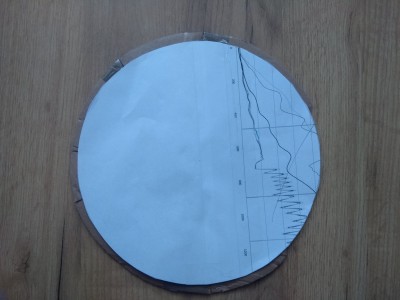

Mamy obręcz o szerokości +-6cm, obręcz ta ma 310mm, należy zrobić z niej obręcz o średnicy 270mm.
Mi z szablonów na szybko zrobione wyszło coś takiego (biała kartka z bazgrołami to szablon tarczy hamulcowej, karton to tarcza kotwiczna):

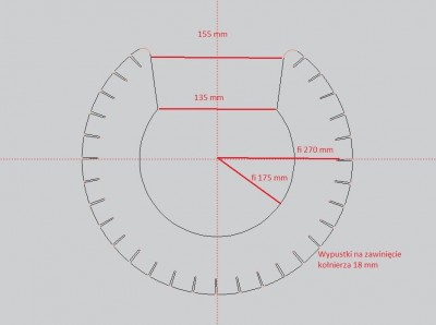

Z tym cięciem to tak myślę , że powinno wyglądać jakoś trapezowato . Bo zawęzi się wymiar pod jarzmo hamulca.
Sebastian . Ale tu jeszcze trzeba wyciąć środek na Fi 175mm , to i tych wycinków będzie mniej. :zastanawiasie:

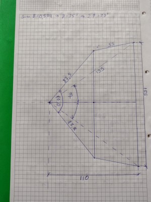

Niestety nie mam zadnego programu graficznego ani nawet cyrkla w domu...ale jezeli weźmiemy rysunek z wczesniejszych postów jako przyklad:
To :narysuj cyrklem okrąg o śrenicy 270mm (promien 135 mm), potem w jego wnętrzu narysuj drugi, mniejszy okrąg o średnicy 175mm (promien 87,5 mm). Następnie narysuj pionowa kreskę od srodka ku górze do większego okręgu. Następnie weź linijke i zaczynając od srodka okręgo przesuwaj ją do góry po pionowej kresce. W momencie kiedy na przetniesz mniejszy okrąg linijką, tak że odległość między punktami będzie wynosić 135 mm oznacz punkty. To samo zrób dla odleglości 155 na większym okręgu. Potem połącz środek okręgu z wyznaczonymi punktami i kątomierzem zmierz kąt.
Uwaga: opis powyżej nie uwzględnia zaginanego kołnierza.
Dodano po 2 godzinach 43 minutach 51 sekundach:
Bazując na powyższych wymiarach zrobiłem obliczenia. Będzie wstyd jak się pomylilem ale wykonując rysunek wg mojego opisu powyżej można je łatwo zweryfikować. Kat powinien wyniesc 102 stopnie. Dla mniejszego okręgu. Teraz myślę nad wiekszym po na rysunku widać ze są inne wiec moj rysunek jest zły.

Post autor: krzych1b » 6 maja 2021, o 13:33
Czyli dwoma cięciami załatwi się sprawę i wyjdzie nam fi zewn. 270 mm. Przy zachowaniu oryginalnego rantu i wycięcia na zacisk hamulca . I wtedy wyjdzie jeden spaw na odl. 47.5mm? Dobrze myślę?
Teraz zachodzi pytanie , w którym miejscu należy wyciąć naddatek materiału? Np.od strony linki hamulcowej , vis a vis zacisku?
VIN >KL1NF35BJ6K335315

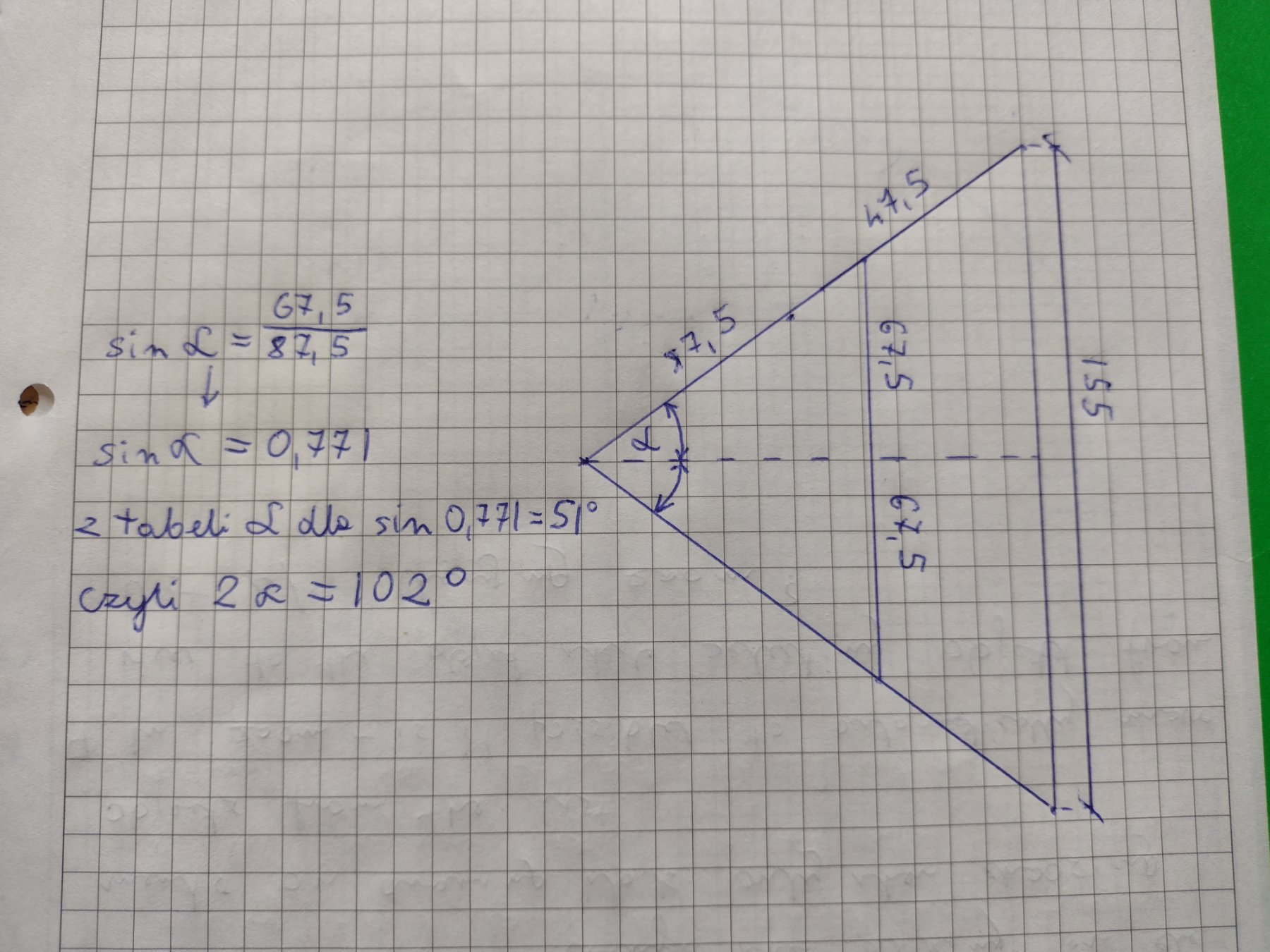

Re: Problem tarcz kotwicznych
Post autor: Dedalus4 » 6 maja 2021, o 13:52
Poprawiony rysunek. Są 2 różne kąty rozcięcia. Dla mniejszej średnicy będzie to 102 stopnie a dla wiekszej 70 stopni.
krzych1b pisze:
2 cięcia nie wystarczą. Muszą być 4. Patrz na mój 2 rysunek.Pod warunkiem że tarcza z której wycinasz będzie miała fi zew. 270 mm. Jezeli bedzie większa to będziesz musiał odciąć oryginalny rant i samemu ponacinać blachę żeby stworzyć nowy rant.
