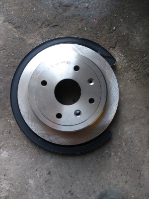

Re: Problem tarcz kotwicznych
Post autor: Sebastian » 1 maja 2021, o 22:33
Tarcze z caddy są trochę większe, tak jak na foto poniżej:
Jeszcze nie wiem czy będę zmniejszał, czy tak zostawię ;)

Post autor: krzych1b » 1 maja 2021, o 23:35
Chodzi o to aby nigdzie nie tarło . Trochę dziwnie wygląda , ale jak zadziała to OK. Aby nie dostawał się zbytnio "syfilis".
Sabastian , o ile są za duże od oryginalnych i jaka grubość blachy ?

Post autor: krzych1b » 2 maja 2021, o 20:42
Koledzy , małe sprostowanie co do tytułu tematu . To co nam rdzewieje i odpada ( jak u mnie ) , to się fachowo nazywa "Panel Rozbryzgujący" :D , i tę część należy szukać .
Szczelina pomiędzy "panelem rozbryzgującym " a tarczą hamulcową (tylną) wynosi ok. 5mm. ( +/- 1mm)

Koledzy proszę o ocenę . Chyba znalazłem wymiar zbliżony do naszego. Tylko to wycięcie na zacisk chyba ciut większe :zastanawiasie: . Gość podaje dla dwóch wymiarów tarcz hamulcowych: 245mm i 265 mm

Nie wejdzie Ci tarcza w te mniejsze. Większe też stoją pod znakiem zapytania.

Post autor: krzych1b » 3 maja 2021, o 18:31
Tarcza od lacetona ma 258mm , no to ta większa osłona mogła by być :zastanawiasie: . Pisałem wyżej o szczelinie pomiędzy tarczą a osłoną.
258 mm - 265mm = -7 mm . Czyli po 3,5mm na stronę - kurczę, brakuje jeszcze 1,5mm do prawidłowego wymiaru :shock: może być ciasno , albo i nie. W razie czego ,kombinerki w łapę i rozginamy ( czytaj robimy druciarstwo :D ).
Trzeba jechać na szrot i szukać używki aby sprawdzić.
Chyba , że konrado masz możliwość zrobienia przymiarki ?

Post autor: krzych1b » 3 maja 2021, o 22:42
O .I jesteśmy coraz bliżej naszego wymiaru 270 mm. Super wygląd.
Kto jeszcze poszuka ?
Post autor: Sebastian » 3 maja 2021, o 23:32
Zauważcie, że wymiar podany przez van vezel to wymiar "po zewnętrznej" - więc należy odjąć grubość blachy i (jeśli są) przetłoczenia.
Konrado . Tarcza do lacetti ma 258 mm , a osłona ma 270 mm.
Tarcza do Corolli ma 265mm , a ta większa osłona ma 270 mm , to by się kurcze zgadzało. Tylko teraz trzeba fizycznie wziąć w ręce: tarczę od Lacetona i osłonę od Corolli i przyłożyć razem do kupy i sprawdzić organelptycznie.
Popatrzcie na wymiary lacetona , które koledzy zrobili kilka postów wyżej. Nawet jak szczelina będzie miała np. 3mm i nie będzie tarło , to też zda egzamin ten ożenek.
Nawet jak będzie ciasno ( wariant pesymistyczny) , zawsze można rant osłony rozgiąć , rozszerzyć na zewnątrz . A osłona i tak musi być na nowo zabezpieczona , bo te oryginalne pomalowania , to o kant doo.....y potłuc.
