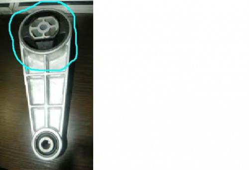

Byłem w SKP, poprosiłem o kontrolę zawieszenia. Wszystko się potwierdziło poza końcówkami drążków
, doszła poduszka skrzyni, za diagnozę zapłaciłem 10z
. Poduchy amortyzatorów troszkę za wcześnie ale słychać, końcówki drążków są OK. Inna sprawa że warsztat przy stacji wycenił robotę na 480zł, żartownisie.
Przede mną pogonili faceta w Alfie, za zawieszenie. Prosił, błagała że "jak ma jeździć bez przeglądu", diagnosta powiedział nie, w nosie ma jego 100zł za przegląd, niech naprawi i przyjedzie.
I teraz pytanie, czy dokupię (jeśli tak to od czego) większą tuleję metalowo gumową do ostatniej poduchy skrzyni. Cała poduszka kosztuje 160zł i będzie dopiero w połowie marca, POTAK tulei nie ma na stanie, i nie wie jak dobrać, nie znają kodu. Czy ktoś wie czy tuleja będzie pasowała od Nubiry?

Re: Zawieszenie przód sporo roboty ??
czy przypadkiem nie ma numeru 96311593? jesli tak to pasuje od nubiry ;-)
tylna poduszka skrzyni biegów- wg katalogu ma własnie taki numer ;-) cena w intercarsie to 132zł (cała)
Ojj Panowie, takie tematy to się szybko rozwiązuje
00125833 lub 00125831 taki numer TEDGUM
Musisz zadzwonić do producenta, ewentualnie popytać w sklepie czy w jakiejś hurtowni jest to osiągalne.
U mnie tego nie ma niestety, może inne będą miały.
http://allegro.pl/drazek-reakcyjny-doln ... 04313.html to chyba bedzie takie cóś ;-) w intercarsie występuje też sama guma za 47zł (nr 00125833 ) ,
Dzięki, dzięki, dzięki
taaaaaadaaaam
to jest to
http://tedgum.pl/sklep/product_info.php ... ts_id=7171
taaaaaadaaaam
to jest to
To też napisałem,byś zaczął od producenta bo ma sprzedaż online:) w razie potrzeb cześci pisz pw-coś tam się wie;)
Naprawione za 300zł brutto, przyszłym miesiącu, z wymianą oleju naprawa ostatniej poduszki silnika. Niby jest ok, ale drążek troszkę "lata".
