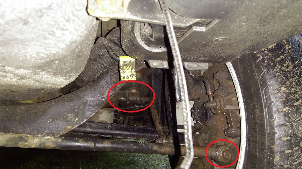

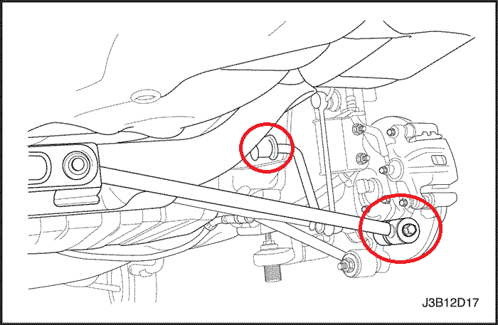

Na wstępie witam! Mam problem, otóż potrzebuje znaleźć elementy oznaczone w załączniku, próbowałem gumy stabilizatora dopasować w intercarsie, niestety wszystko ma złą średnice wew, za małą. Czy wahacz poprzeczny muszę wymieniać cały, czy może jest możliwość wbicia samej gumy? Będę całował po rękach za namierzenie tych elementów żebym już nie musiał kupować w ciemno i odsyłać. Dodam że w zaznaczonych miejscach mam luzy i stuki :(

A byłeś w ASO? Nie zawsze wszystkie cześci są tak drogie, zeby szukac gdzie indziej.

Jeżeli chodzi o tzw. wahacz wleczony, to ja musiałem u siebie wymieniać cały, bo był zgięty i ZTCP to był z gumami i raczej nabicie na niego mija się z celem. Kupowałem w ASO, koszt jakieś 90 zł. Jedyne co to się obawiałem o śruby, bo w ASO mimo ponad 2 tyg. oczekiwania nie dostali z centrali. Górna zaznaczona to wygląda na gumę łącznika stabilizatora, ale nie jestem pewien i tą pewnie można spokojnie wymienić.

Niestety ASO u mnie bierze z intercarsu ( xD ), nie zbyt rzetelne towarzystwo, nie byli w stanie pomóc. Jak już pisałem tych gum przymierzałem kilkadziesiąt i żadna nie pasowała. Czym są te elementy to doskonale wiem, tylko myślałem że może ktoś wskaże konkretne linki które kupić... Mimo wszystko dzięki za pomoc, jak dopasuje to spiszę nr katalogowy dla przyszłych pokoleń ;) niestety chevrolet nie poszalał z udostępnieniem dokumentacji części, większość sklepów w ogóle była w szoku że tam wahacz jest bo w katalogach mają belkę xD

Nie wiem jakie ASO odwiedzasz, ale ja po ten wahacz wleczony pytałem w Nexteam i mi podali, że muszą sprowadzić z niemiec lub holandii.

Drążek poprzeczny (od tyłu auta) - 96550049
Drążek wleczony( z łapą) - 96550057
Drążek poprzeczny (od przodu auta)- 96550053
I teraz tulejki:
Tulejka drążka poprzecznego - 96550055 / 96497058 (lewa/prawa)
Tulejka drażka poprzecznego od strony tyłu pojazdu - 96550051 x2szt
Co do drugiego zaznaczenia, to szukają pod hasłem "poduszka stabilizatora", tutaj są różne numery dla htb/sed, a kombi.
W potaku większość kupisz ;)

Sebastian wielkie dzięki ! Właśnie o to mi chodziło, teraz namierzam, zamawiam, i jak pasują wymieniam. Jak tu flaszke postawic? xD
