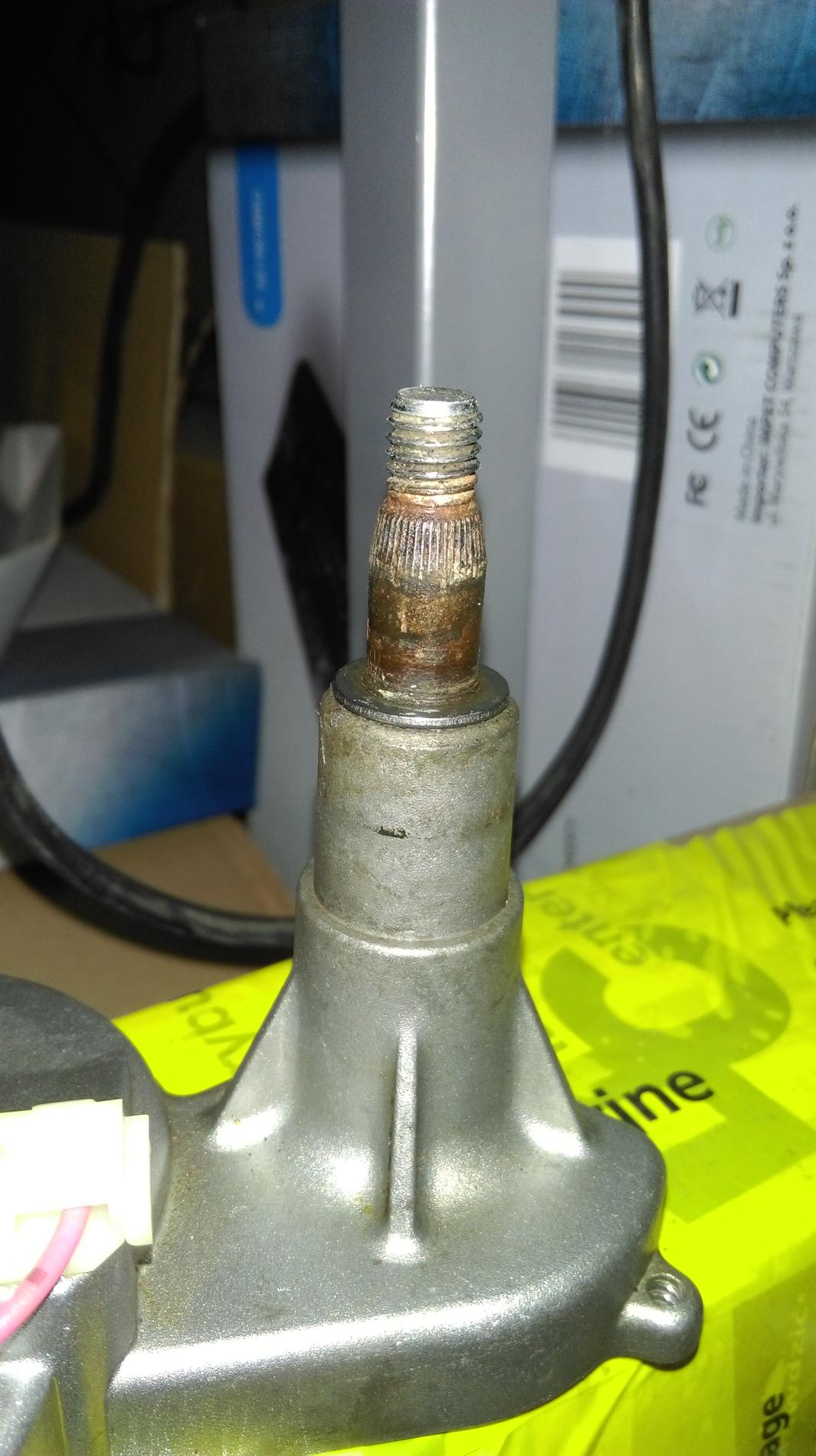

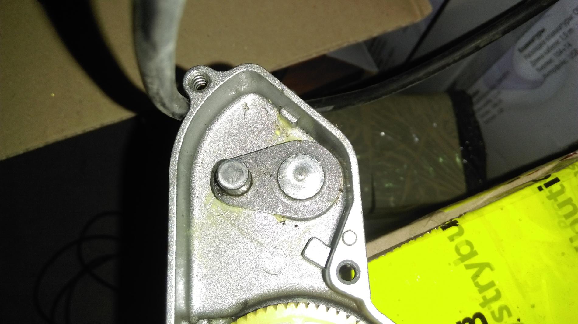

Od jakiegoś czasu mam problem z tylną wycieraczką, jeszcze ostatnio zadziałała na zasadzie, że poszła do góry, teraz kompletnie nie działa. Rozebrałem ją na części oczyściłem, ale nurtuje mnie czy trzpień do którego przykręca się ramię wycieraczki powinien lekko chodzić, czy jakoś ciężko i może ktoś wie jak go wyciągnąć ?
Załączam zdjęcia jak to wygląda u mnie:
Od środka silnika
I od zewnątrz

Andrzej to obowiązkowo musi się lekko kręcic.

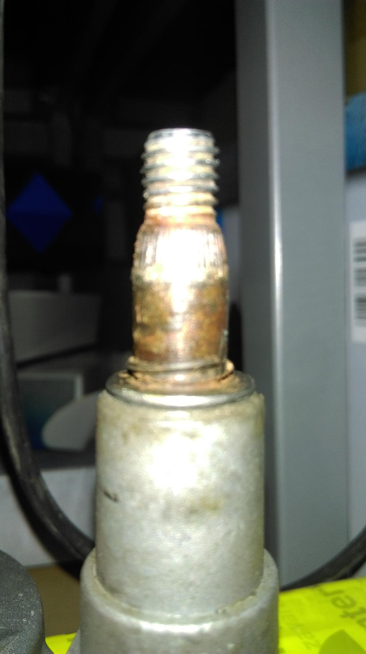

Dobra dzięki pomocy Konrada, udało mi się zdjąć zabezpieczenie, a tak ono wygląda:
Zdjęcie troszkę nie wyraźne, ale powyżej tej podkładki jest takie pierścień zaciskowy i jego trzeba rozgiąć i wyjąć. Teraz wyciągniemy i przesmarujemy całość 8-)

Tak jak u mnie
O-ring u góry puszcza i koroduje trzpień na panewce.

i najlpesze ze smarowanie, to tylko leczenie bólu, a nie naprawa na stałe.

Zobaczymy, smarowanie było, ale uprzednio jeszcze coś zrobiłem, ale to już w manualu będzie, jak na razie wycieraczka zasuwa jak oszalała, dawno nie widziałem, żeby ona tak szybko latała po szybie :D
