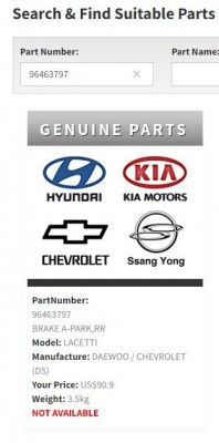

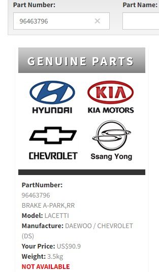

Niezła cena (to za dwie),
na razie jeszcze można kupić z Korei
https://www.sparekorea.com/product/part ... o=96549621
nawet z przesyłką wychodzi trzy razy mniej - ale i tak nie mało
Re: Problem tarcz kotwicznych
Post autor: bubu1769 » 7 lut 2024, o 09:28
Trochę więcej bo tam jest cena za sztukę jakieś 750 zł.

A z tym numerem to nie jest do końca jasne czy za dwie czy za jedną
W każdym razie jeszcze dwa lata temu:
https://archiwum.allegro.pl/oferta/lace ... 29768.html
do mojego lewa, prawa -> ale niedostępne
