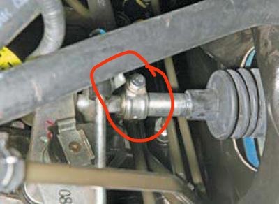

W kontynuacji tematu. Wiecie jak nazywa się ta opaska zaciskowa zaznaczona na zdjeciu, ewentualnie jaki numer posiada. Śruba się ukręciła, a tam jakiś dziwny gwint jest i nie mogę nic dobrać.

Podbijamy. Jest to połączenie wybieraka z drążkiem zmiany biegów.

obawiam się że musisz to wymontować całe i przerobić na zwykła śrubę
