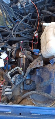

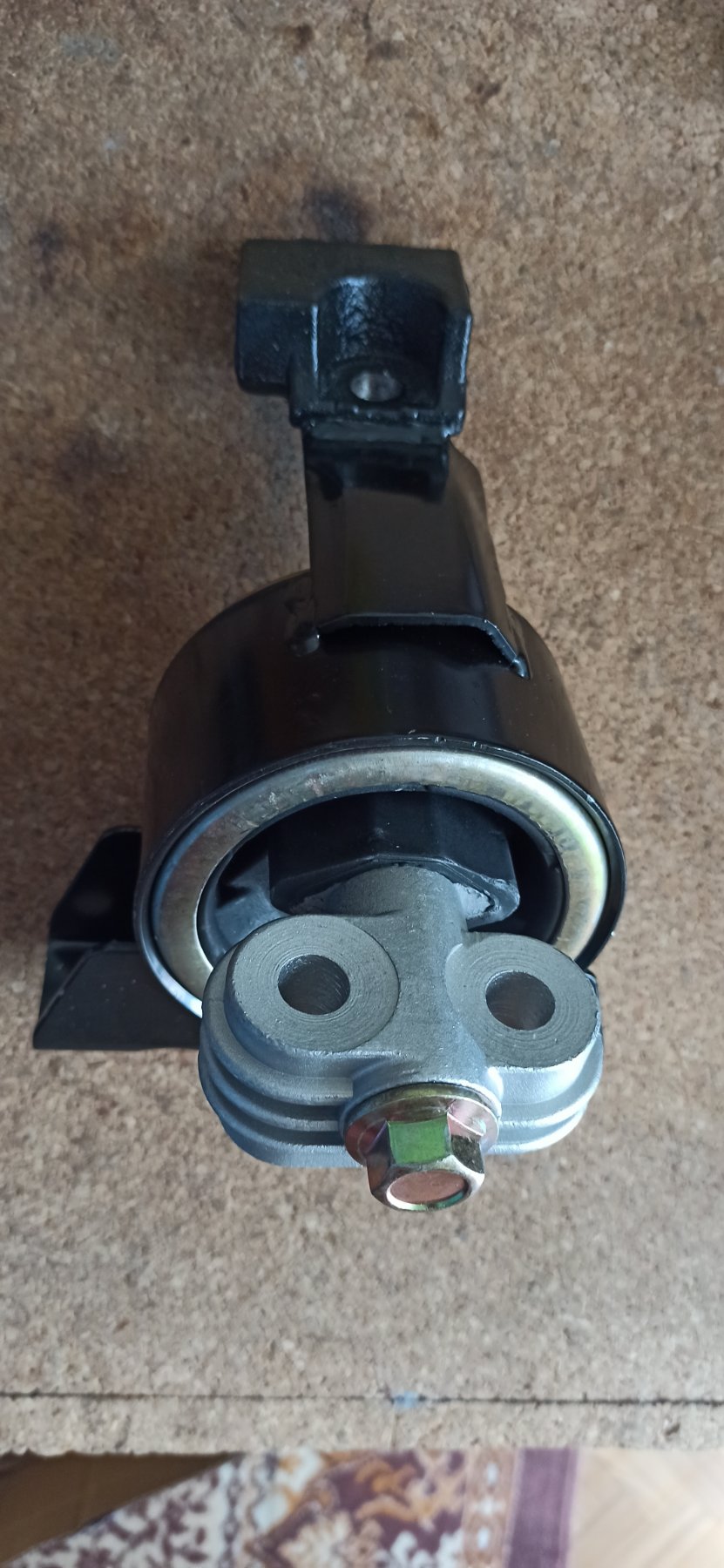

Post autor: papieju » 1 maja 2023, o 14:09
Zrobione. Stara okazała się jednak cała, zostanie na zapas. Jutro wlecą nowe dolne z kanału, przy okazji zrobiłem porządki z kablami i kilkoma urwanymi śrubami. Czas operacyjny 3 godziny, ale teraz wiedząc co i jak spokojnie dwie.
Dodano po 1 godzinie 35 minutach 4 sekundach:
Edit: a jednak jest różnica. Przy niskiej prędkości i niskim biegu, na granicy zatrzymania, auto wpadało w jakiś rezonans. Przy zmianie biegów podczas spokojnej jazdy było czuć przy puszczaniu sprzęgła delikatne szarpnięcie widać było przy oddawaniu gazu gwałtownym że lewarek lekko - prawie niezauważalnie się unosi. W tej chwili po jazdach testowych te wszystkie przypadłości zniknęły. Tak więc poduszka wyglądała ok ale chyba jednak było z nią już coś nie tak
