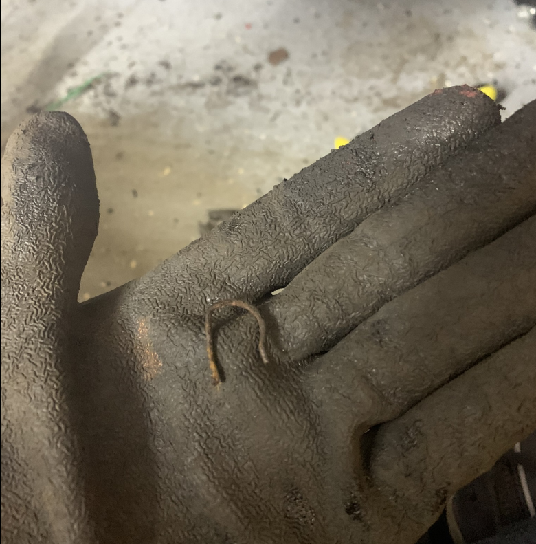

Panowie, późno ale wymienił mechanik obie linki i jest ok, miał oczywiście problem z wyjęciem z tarczy kotwicznej końcówek.

a zawleczkę wyciągnął?
Mi się udało wymienić obie linki w zasadzie na lewarku, leżąc pod samochodem
