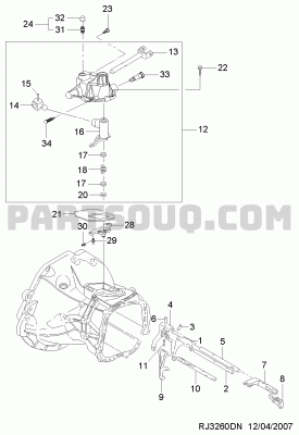

Ma ktoś może nr cześći, krzyżaka oraz tulei mocujących?

Re: Czasami nie wchodzi 1 i 2 bieg
Na 1 rysunku pod 11 jest taki plastikowy element łączący wybierak z mechanizmem zmiany biegów i 12 sworznie wybieraka.
Jeśli chodzi ci o ten biały plastik to jest on zintegrowany z krzyżakiem, w Oplach występował jako część wymienna a tu trzeba by trochę to przerobić.
Cały krzyżak ma numer 96425752 albo 96332660
O którą 12 ci chodzi?
Na pierwszym rysunku jest to zapinka a na drugim cały zestaw wybieraka.
chodziło mi o sworznie łączące wybierak z mechanizmem zmiany biegów, właśnie te które wchodzą w ten krzyżak
No to 11 to jest sworzeń 94535807 a 12 to jego zapinka 94530002
Oryginalnie jest właśnie tylko jeden sworzeń bo ten drugi jest na stałe zakuty w krzyżaku.
