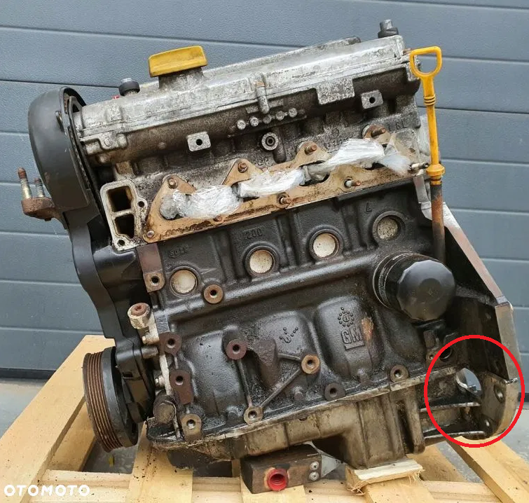

Trochę strach wczołgać się pod auto . A gdzie tam wtyknąć wkrętak w tym moim silniku? Możesz wspomóc rysunkiem?

Co do blokady koła zamachowego to można próbować je zablokować przez otwory rewizyjne.
