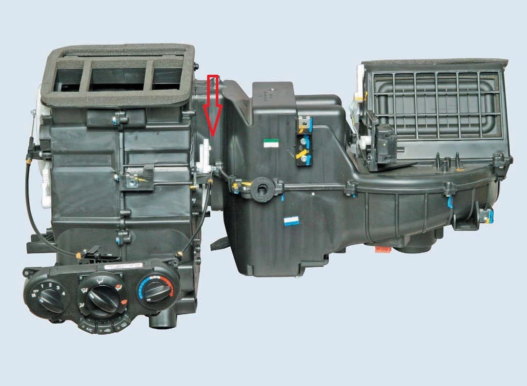

Pierwsze co musisz zrobić to sprawdzić, czy pokrętło regulatora otwiera zawór nagrzewnicy na max, mogła spaść linka (zaznaczyłem strzałką), układ sam się odpowietrzy, tylko zawór nagrzewnicy musi być otwarty
