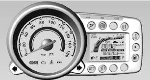

Jak w tym ustrojstwie (mowa o M300) zabrać się do wymiany kontrolek w liczniku? Tym razem pytam czysto teoretyczni gdyby mnie dopadła tak potrzeba :)
Re: Licznik wymiana kontrolek
Post autor: etac » 3 maja 2014, o 09:44
Żarówek brak w tym zestawie wskaźników. :x

no nie mów, że i tu wszystko jest na ledach, podświetlanie kontrolek poduszek, halogenów, ręcznego itp to ledy?
Post autor: etac » 3 maja 2014, o 10:12
Kontrolki wszystkie to LEDy, jedynie co mam wątpliwości to podświetlenie samego prędkościomierza, bo według schematów tam niby jest żarówka. Ale żaden manual nie pokazuje jak się do niej dostać.

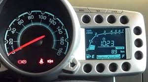

Poliftowy posiada wszystko na ledach, demontaż licznika jest na filmiku opisującym odblokowanie możliwości "komputera" wymiana kontrolek ledowych to stopień trudności 2/10 Padła mi kontrolka sygnalizująca pracę lewego kierunkowskazu stąd moja wiedza. Poliftowy posiada kontrolkę świateł pozycyjnych, włączenie świateł mijania sygnalizuje przyciemniając liczniki, radio itd.

Na desce rozdzielczej nie świeci mi kontrolka od prawego kierunkowskazu. Jest dźwięk, że jest włączony, lampa też ok, ale kontrolka nie. Z lewą jest wszystko ok.
Czy ktoś wie czy jest możliwość wymiany żarówki w desce rozdzielczej, jeśli tak - jaka jest to konkretnie żarówka? Ewentualnie jakieś inne pomysły o co tu chodzi ? 🤔
