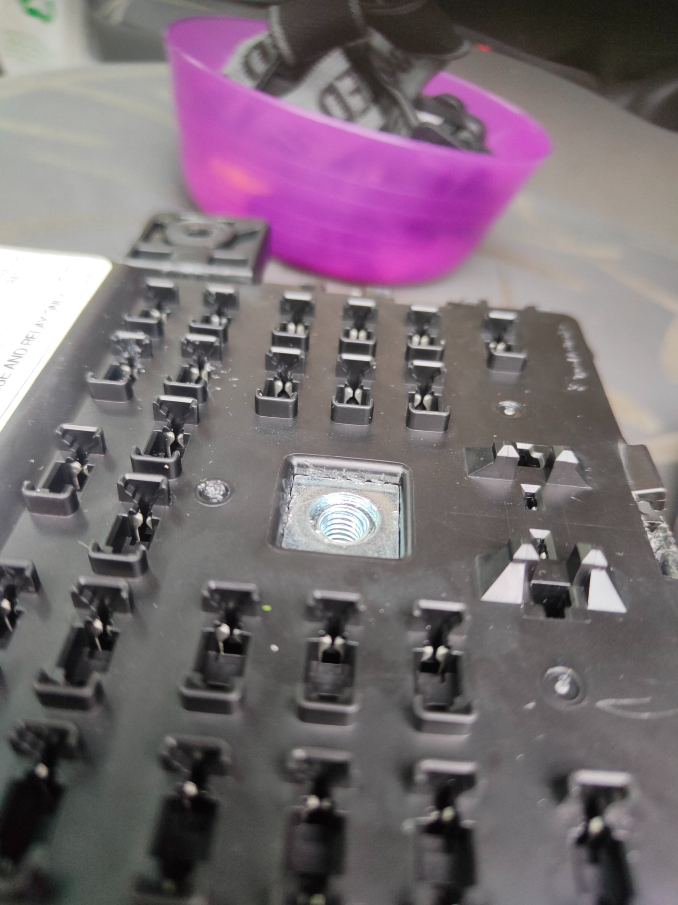

Skrzynka bezpieczników
Post autor: Jarodom » 27 sty 2025, o 18:30
Potrzebuje waszej wiedzy i doświadczenia 😉.
Poszukuję skrzynki bezpieczników o nr 95273102, A7B.
Czy ewentualnie można zamontować inną skrzynkę?
Czy można i jak ją otworzyć?
Vin KL1MF4819DC522420
Pozdrawiam wszystkich
To ona stoi mi na drodze
Srebrna
Srebrna

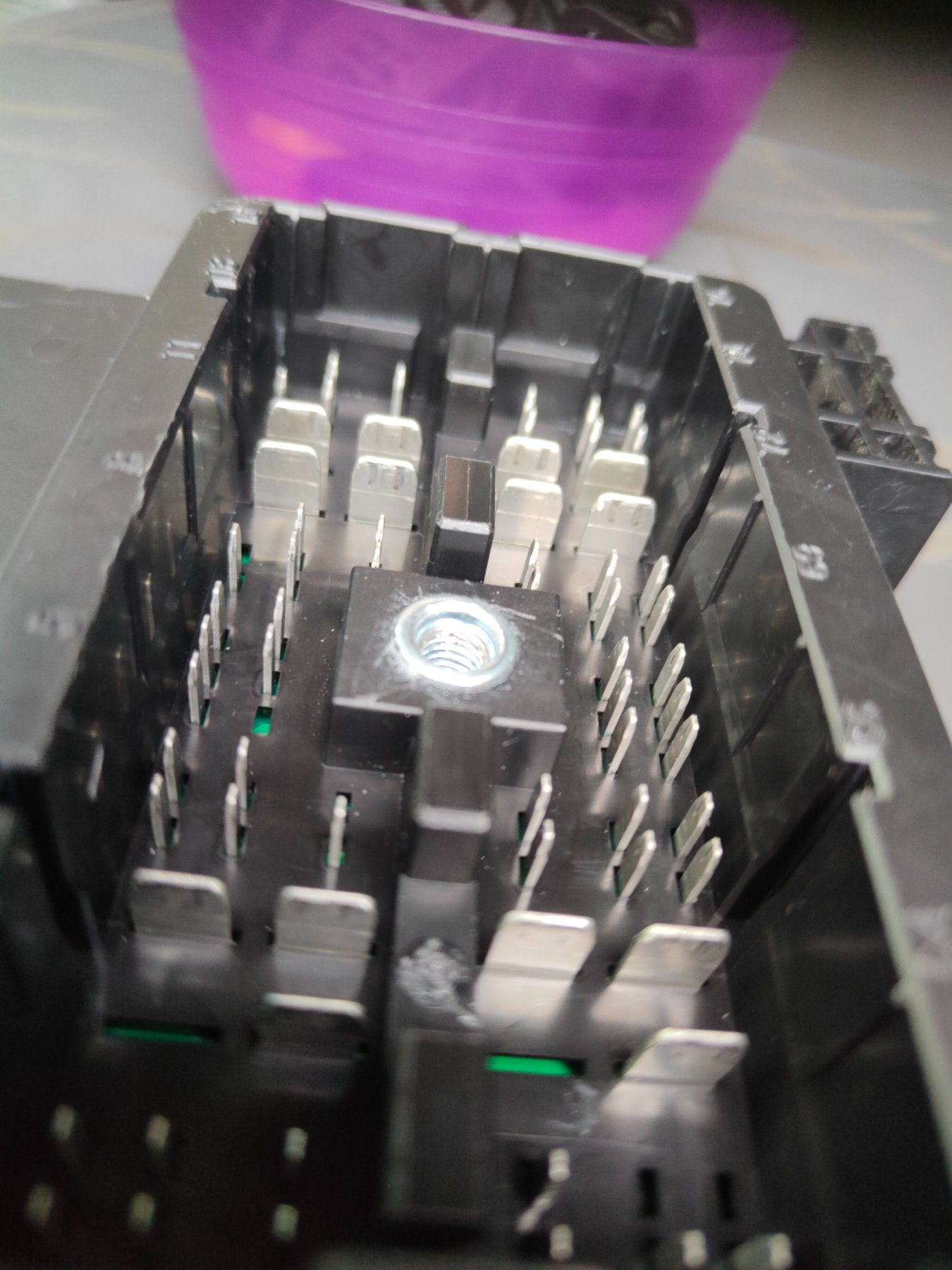

Post autor: Jarodom » 28 sty 2025, o 20:16
A więc :
1. Podwazylem zatrzaski. Problem stanowi wejście na śrubę od kostki. Chciałbym uniknąć uszkodzenia skrzynki. Więc jeśli ktoś, coś wie jak to sprytnie zrobić...💐
2. Kolejny problem to zakup innej skrzynki z tym nr. Znalazłem 2 w Szwecji i 1 we Włoszech i to tyle.
3. Brak świateł pozycyjnych, podświetlenia tablicy rej., podświetlenia tablicy rozdzielczej. Z przełącznika idzie prąd do pinu 34, ale brak w pinie 24. Dając prąd na przekaźnik, pin 19 w skrzynce pod maską włączają się światła zewnętrzne. Napięcie z przekaźnika idzie na lampy i do skrzynki bezpieczników w kabinie, pin 18, ale brak go w pinie 5, a więc brak podświetlenia tablicy rozdzielczej. Myślę, że problem tkwi w BSI.
Dziękuję za zainteresowanie się tematem.

Post autor: Jarodom » 29 sty 2025, o 19:18
Moim zdaniem problem tkwi w BSI, brak przepływu prądu pomiędzy pinami. Daję minus z pinu 34 na 24 w BSI, uruchamia się przekaźnik i świeca światła postojowe, daje plus z pinu 18 na 5, działa podświetlenie tablicy rozdzielczej
Re: Skrzynka bezpieczników
Post autor: etac » 29 sty 2025, o 22:05
wyciągnij ją, rozbierz i podoginaj piny
