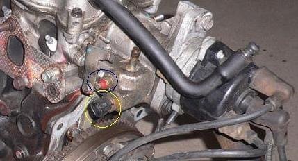

Czujnik temperatury masz w obudowie termostatu.
Ten zaznaczony na żółto.
Właśnie brak wskaźnika temperatury a tylko kontrolka nie pasowała mi w jak miałem M200, w Matizie były dwa czujniki, drugi odpowiadał za wskazania na desce, ten zaznaczony na niebiesko. Dodam jeszcze że u mnie też się okazało że silnik był wcześniej przegrzany bo na jedym cylindrze była słabą kompresja ale kupiłem drugi silnik właśnie z poliftowego Matiza i zastanawiałem się też nad dołożeniem jakiegoś wskaźnika.
