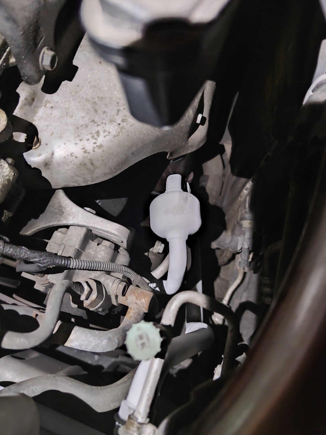

Witam serdecznie. Od razu napisze co sie dzieje z samochodem:
Nawiew dziala ... ale tylko do momentu nagrzania samochodu. Gdy tylko samochod jest na zaplonie to dmuchawa caly czas dziala czuc wiatr z nawiewow. Gdy samochod sie odpali i zaczyna sie rozgrzewac, czuc cieplo z nawiewow lecz jest to chwilowe. Po 2-3 min od nagrzania samochodu dmuchawa dziala ale nie czuc wiatru z nawiewow ... Posiadam panel ogrzewania analogowy na linkach. Sprawdzalem ze wszystkie linki dzialaja wszystko sie rusza i przesowa. Sprawdzalem oczywiscie dmuchawe, ktora caly czas dziala i zasysa powietrze ... Lecz to powietrze nie ma ujscia na wywiewy.
Sprawdzalem na samym paliwie bez przelaczenia na LPG - ta sama usterka. Nie wazne jaka temperature ustawie (oczywiscie po nagrzaniu silnika) nie czuc zimna/ciepla z wylotow. Sprawdzilem rowniez bezpieczniki, wszystko sprawne. Co rowniez zauwazylem, to w komorze silnika szron na kablu od klimatyzacji, ktory rowniez wchodzi do kabiny samochodu. Wszystkie plyny w komorze silnika sa na odpowiednim poziomie. Gdy bylo cieplo, klimatyzacja dzialala odpowiednio bez problemu.
Czy ktos z Was spotkal sie z podobnym problemem ?
Komora silnika i bialy zamarzniety kabel klimatyzacji

Wyciągnij bezpiecznik F7UB, w skrzynce opisany jako A/C, i wtedy sprawdź czy dzieje się tak samo.
Podejrzewam ze czujnik temperatury parownika jest uszkodzony i pokrywa się on lodem blokując przepływ powietrza.

Dzieki za odpowiedz. Ogolnie wylaczylem klimatyzacje przyciskiem w kabinie i dziwny efekt z brakiem nawiewu zniknal ... Prawdopodobnie, moze byc to cos zwiazane z brakiem odczynnika w systemie klimatyzacji jak i jego nieszczelnoscia. Musze teraz udac sie na sprawdzenie systemu klimatyzacji. Rowniez sprawdze czujnik temperatury parownika 👍👍👍
