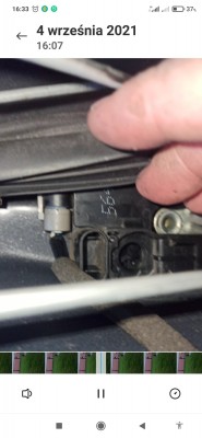

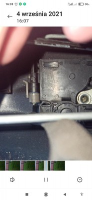

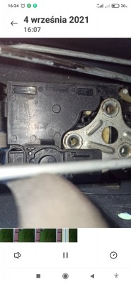

Zdjąłem przelotkę, kable w porządku. Zdjąłem boczek, do zamka idą 3 kable. Po co aż 3? Idę zrobić fotki zamka...

Mam takie zdjęcia. Jest tam siłownik, czy go nie ma?

Re: Centralny zamek - drzwi kierowcy.
Post autor: bubu1769 » 4 wrz 2021, o 16:43
Do samego sterowania są potrzebne 3, masa, zamykanie i otwieranie.
Post autor: bubu1769 » 4 wrz 2021, o 16:49
Najprościej to dołożyć uniwersalny siłownik i dociągnąć przewody do niego.
Możesz też kupić oryginalny zamek z siłownikiem i wtyczką do siłownika i dołożyć instalacje.
