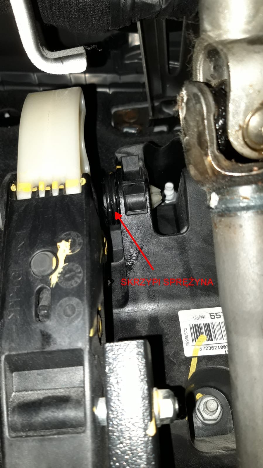

Skrzypi sprężyna widoczna na zdjęciu. Trzeba użyć smaru, bo spray szybko wysycha i problem wraca.
Dodano po 2 godzinach 55 minutach 12 sekundach:
Jednak nie sprężyna skrzypi tylko linka/pancerz za pedałem. Trzeba włożyć paluch od lewej strony i nasmarować linkę za plastikiem. Miejsce jest niewidoczne, ale można dobrze wyczuć linkę i nałożyć smar na wciśniętym sprzęgle drugą ręką. Ale ulga nie skrzypi już, bo moża zwariować od tego
