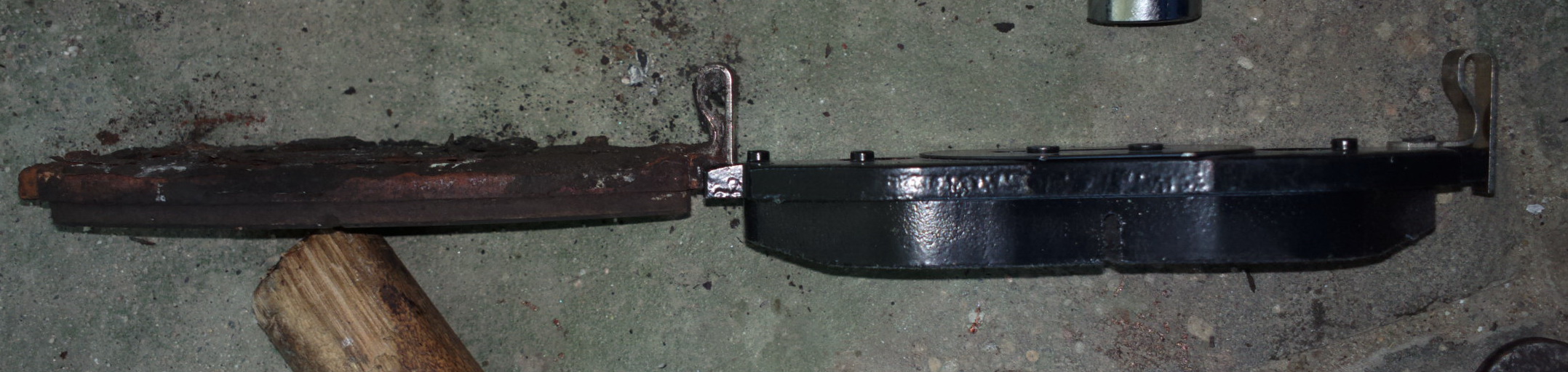

Dużo z tym zabawy? Czy wystarczy po zdjęciu koła odkręcić 2 śruby mocujące zacisk do szczęk, wydłubać klocki, powciskać cylinderki i montaż? Ostatni raz bawiłem się z 10 lat temu w lanosie :)

Jak się patrzy na zacisk, to wygląda to dokładnie tak jak piszesz. Żadnych udziwnień tam nie widać.

Rzeczywiście wymiana klocków zajęła z pół godzinki w jednym i drugim kole. Klocki zjechane dość mocno jak widać na zdjęciu.

Drugi klocek taką samą ma grubość??

Tak, taką samą grubość. Jeden klocek, ten od wewnętrznej strony powinien mieć taką blaszkę, którą widać na zdjęciu. Ta blaszka to niby taki czujnik zdarcia i wydziela specyficzny dźwięk podczas hamowania (oczywiście przy zdartym klocku). A jeśli chodzi o firmę to szczerze nie pamiętam. U znajomego w sklepie kupowałem i o ile się nie mylę nazwa firmy miała 3 litery, a pudełko zielono srebrne. 68zł komplet w hurtowej cenie.

a ta blaszka to akustyczny czujnik zużycia klocków i taka jego rola by piszczał ;)

To u mnie nie piszczy, czyli.... mogę spokojnie jeszcze jeździć 8-)
Re: Wymiana klocków hamulcowych M300
Post autor: huri_khan » 7 maja 2014, o 14:33
Możesz mieć sytuację jak u mnie, klocek z blaszką był dobry a klocek bez blaszki był prawie cały zdarty i nic nie piszczało.

Ja smarka kupiłem sprowadzonego i nie znam sposobu jazdy poprzedniego właściciela. Wiem tylko, że był audiofilem. A grubość klocków można sprawdzić przez dziurę w feldze. Widać w szczęce, w mocowaniu klocka na jaką głębokość wlazł w stronę tarczy. W moim przypadku również jeden z klocków bez blaszki był bardziej zjechany niż z blaszką :)
