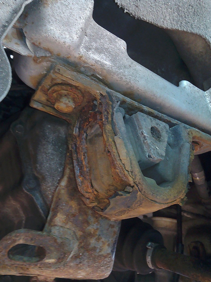

Pacjentem jest Matiz M150 z rynku niemieckiego.
Prośba o pomoc w namierzeniu poduszki widocznej na zdjęciu - jest mi pilnie potrzebna (chyba nie muszę uzasadniać - zdjęcie jest przekonujące :-)):

szukasz numeru czy produktu?
Gdzie to jest w komorze?

Szukam punktu zaczepienia. Nie ma takich w popularnym serwisie - do Matiza wszyscy oferują zupełnie inne :-(
Kolega mechanik też ma problem z zakupieniem.
To jest poducha podpierająca skrzynię biegów, przód auta od strony kierowcy.
Swoją drogą to zadziwiające, gruby stalowy element wsporczy przegnił kompletnie w 10-letnim aucie ... pod warstwą gumy nie było tego widać dopóki nie szarpnąłem za zwisające frędzle gumy.

No to szukaj tego:

tdon pisze:Swoją drogą to zadziwiające, gruby stalowy element wsporczy przegnił kompletnie w 10-letnim aucie ...
Dlaczego zadziwiające? Sól drogowa musiała się tam dostać, a potem wilgotny i chłodny klimat zrobił resztę.
