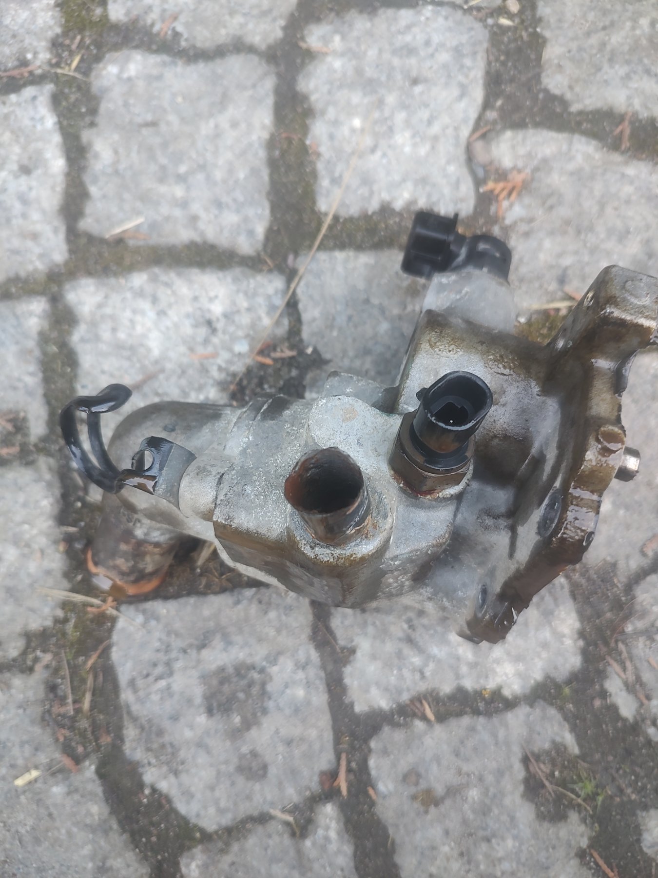

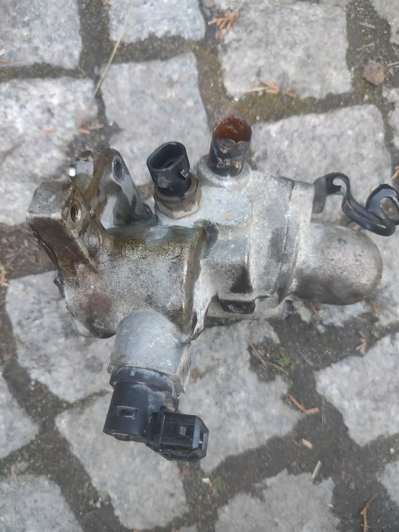

Dzień dobry. Jestem tu nowy, ale z grubym problemem.
Posiadam Chevi Matiza 0.8 rocznik 2007 wersja bez rozdzielacza zapłonu. Ukruszył mi się króciec wodny na części widmo.
Chodzi o element, do którego zamocowany był rozdzielacz zapłonu w wersji z rozdzielaczem, ja mam bez więc jest trochę zmodyfikowany ale jest. No i tu jest problem, numer części niewidoczny a w sklepie z częściami nie potrafią ustalić co to za część. Proszę o pomoc, nazwą części, numer, cokolwiek 🙏

Post autor: bubu1769 » 4 mar 2025, o 18:31
On ma Chevrolet Matiz M200, Spark-a, takiego jak ja kiedyś,
Daewoo Matiz M100, nawet te poliftowe z silnikami M-TEC II, miały dwa czujniki temperatury.
Część której szukasz ma numer 96610439 lub 96666224.
Na upartego można by zamontować to od starszej wersji silnika tylko trzeba by dorobić zaślepkę do gniazda rozdzielacza.
