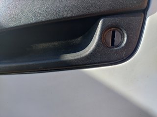

Odleciała blaszka we władce zamka, przez co nie mogę włożyć kluczyka i otworzyć drzwi ( bieda wersja bez pilota )
Da się to jeszcze zrobić?

Jeśli chodzi o te "drzwiczki" to pełnią one rolę tylko ochrony wnętrza bębenka przed zanieczyszczeniami, ich brak nie powinien wpływać na działanie.
Chyba że zostały wepchnięte do środka to wtedy trzeba je usunąć a to może się wiązać z rozebraniem wkładki.
