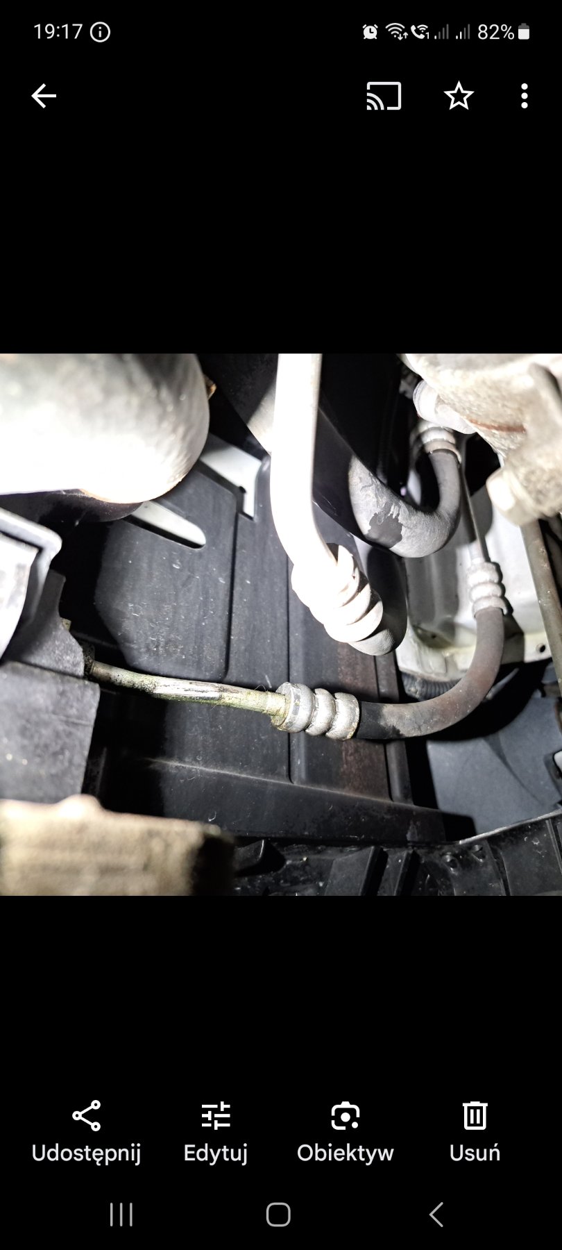

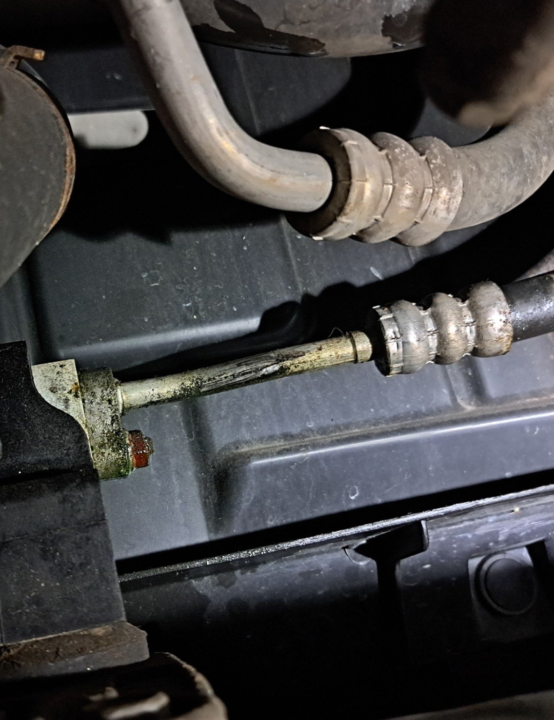

Zauważyłem ostatnio że kapie mi olej z połączenia tego przewodu do chłodniczki jak na fotografiach.
Jak myście jest tam jakiś oring ?
Czy cały przewód do wymiany?
Gdze tej części szukać ?
Może zna ktoś z Was numer lub nazwę?
Spark M300 przewód klimatyzacji

jak cieknie na złączu to podjedź do serwisu klimy to ci wymienią oring, a jak na złączu to daj do zakucia i wymień też oring.

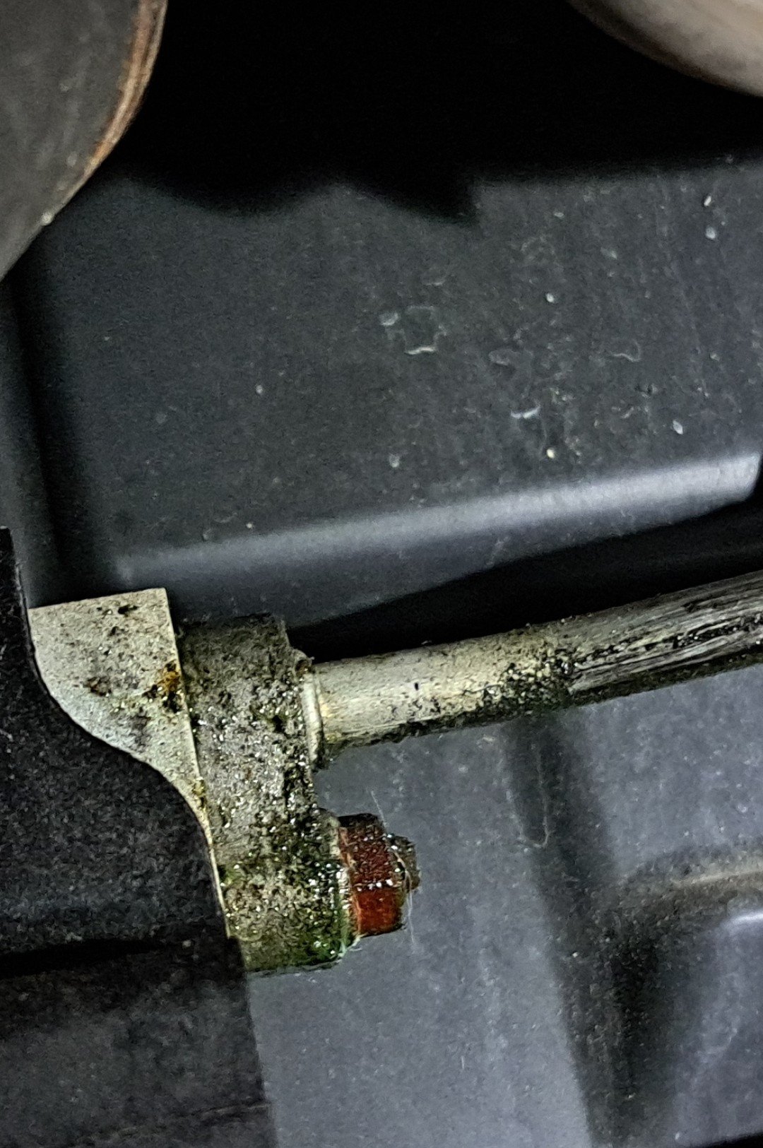

Ewidentnie kapie z tej nakrętki ale na zakuciu też jest delikatne zapocenie.
Na ten moment umyłem wszystko dokładnie zmywaczem do hamulców i zobaczymy...
Ale trzeba wiedzieć o co pytać. I tu mam problem.
Na 2 października mam umówioną wizytę w serwisie klimatyzacji.

Cała naprawa zakończyła się wymianą dwóch oringów i łącznym koszcie 100 PLN razem z uzupełniem czynnika.
( okazało sìę że na drugim końcu przewodu też puszczał ).
Oczywiście był teź całonocny test szczelności z pozytywnym wynikiem.
