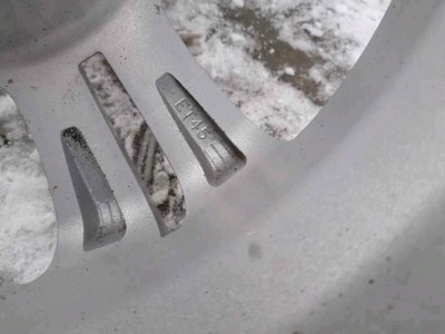

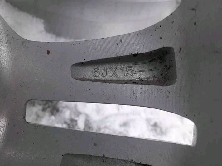

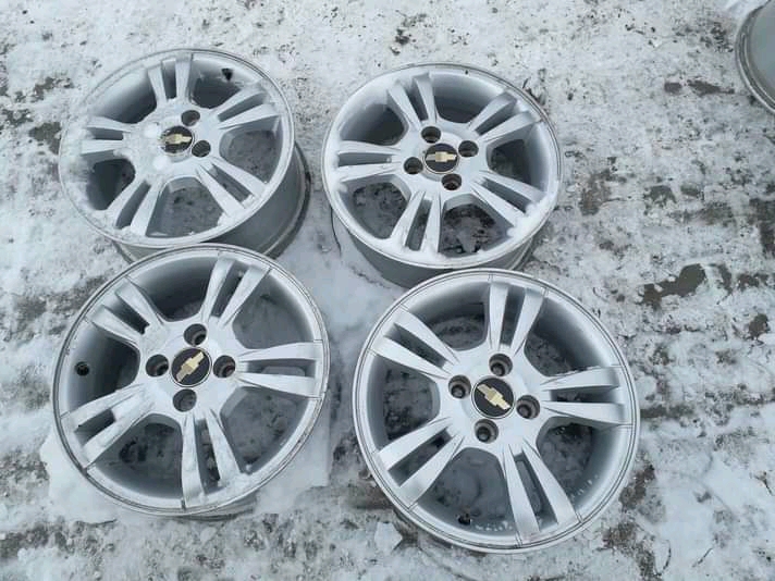

Czy Waszym zdaniem da się te felgi bezproblemowo zamontować do Sparka.
Aktualnie mam zamontowane fabryczne
alufelgi 15.
- Henry Ford
Re: Spark M300 felgi
Post autor: bubu1769 » 25 kwie 2021, o 11:07
Nie powinno być problemów.
Od oryginałów różnią się tylko tym że są 6J zamiast 5J ale to nie powinno w niczym przeszkadzać.
Post autor: Sebastian » 27 kwie 2021, o 19:57
O, felgi z lacetti ;)
Opony do tych felg oryginalnie były o szerokości 195mm.

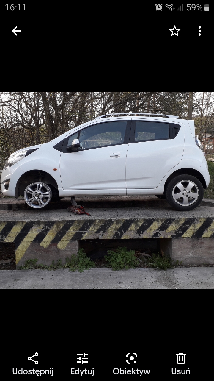

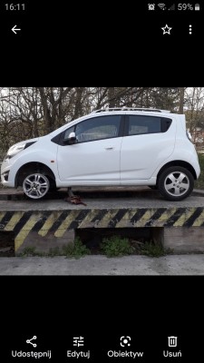

Post autor: adammalecki » 30 kwie 2021, o 16:21
Przymiarka zrobiona. Na tej fotce jeszcze bez opony. Opona będzie pasować 175/60 R15.
Ciekawe czy tak jak mi mówią że przy szerszej oponie poprawi się komfort jazdy.
Jak Waszym zdaniem, wygląda to lepiej?

Post autor: bubu1769 » 30 kwie 2021, o 16:46
Szersza opona bardziej wytłumia nierówności.
Chociaż w Vectrze B przy zmianie z zimowych stalówek na letnie alusy zawsze na początku miałem dziwne odczucie pływania auta na koleinach.
