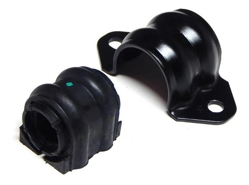

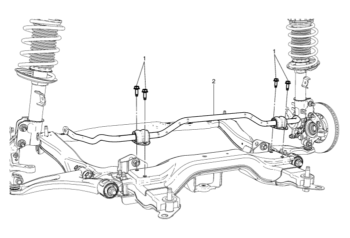

Wczoraj zmieniając koła na letnie popatrzyłem tu i tam i jedyne miejsce, które wydaje mi się podejrzane to gumy mocowania stabilizatora przedniego. Łączniki wydają się być OK. Problem jest natomiast taki, że nie mogę znaleźć nigdzie takich części, a TIS mówi o wymianie kompletu całego stabilizatora wraz z gumami.
Ktoś coś wie i pomoże?
Re: M300 Tuleja / guma stabilizatora
Post autor: bubu1769 » 22 kwie 2020, o 21:55
Tak po zdjęciach wygląda jak standardowe gumy do Opla.
By trzeba było tylko znać średnicę stabilizatora.
Post autor: bubu1769 » 24 kwie 2020, o 14:45
Te gumy są nacięte i zakłada je się bezpośrednio na miejsce mocowania.

Odgrzewam kotleta. Może będzie pomocne w przyszłości. Przydarzyła się okazja i bylem u mechaniora ze Sparkiem.
Prześwietlili zawieszenie i według nich stukanie nie idzie ze stabilizatora, ani z łącznika.
Pukanie da się usłyszeć tylko na opuszczonym i w pełni obciążonym samochodzie.
Stojąc przed maską i trzymając za górne mocowanie kolumn McPhersona, nawet czuć delikatne stukanie, kiedy buja się samochodem.
Przed kupnem samochodu były wymieniane amortyzatory. Teraz pytanie, czy to one są winne, czy może górne mocowania, a może ktoś coś spierdzilił...
Jak wyślę auto do mechaniora na dłużej i zdiagnozuję co było przyczyną dam znać.
pzdr

Post autor: wojtiix » 2 sie 2021, o 21:05
Hej.
Ostatnio zmieniłem za radą mechaniora oba przednie górne mocowania(łożyska) amortyzatora.
Od tej chwili nastała cisza. Po demontażu czuć było zarówno luz, jak i ciężką pracę łożyska.
Brakowało u mnie osłonek, więc tymczasowo zastosowałem prezerwatywy. Pasuja :))
