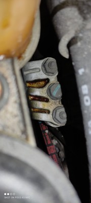

Witam, po otwarciu wlewu zobaczyłem że płyn jest koloru mocno brązowego z białymi nalotami i z góry miał konsystencję polewy do lodów ... Po rozgrzaniu i przejechaniu parę km płyn miał na wierzchu oka dosłownie jak w rosole ... Czy to normalne ?? I to pocenie się śrub to też coś zapowiada ??

Rób test na obecność CO² w płynie chłodniczym.
