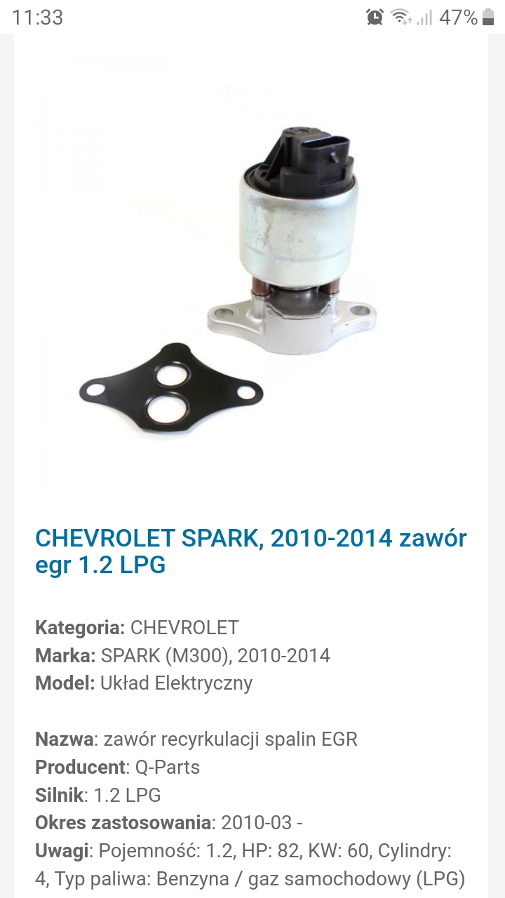

Re: Spark M300 zaślepienie EGR
Taką fotkę zaworu EGR udało mi się zlokalizować. Zaślepić chyba całkiem?
Co sądzicie ?
Co sądzicie ?
Przy okazji wymiany świec zaślepilem EGR. Blaszkę dorobiłem sam. W sumie 10 minut roboty. Jak na razie wrażenia bardzo pozytywne. Żadne błędy nie wyskakują. Ale przejechałem dziś tylko jakieś 40 km. Zbiera się dużo lepiej od dołu. Brzmienie silnika zmieniło się na bardziej basowe. Przy okazji umyta cała przepustnica i kolektor.
Nie wiem czy ma to związek z tą zmianą. Przed tymi wszystkimi zmianami wolne obroty wydaje mi się że były w okolicach 800 teraz są w okolicach 600.
