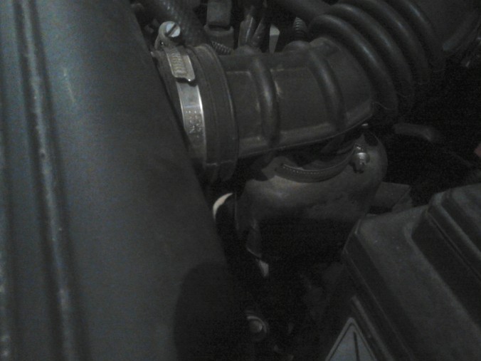

Post autor: pawel » 13 lut 2014, o 18:31
Tak z ciekawości - czy ktoś wie co to za element?
Znajduje się na przewodzie za filtrem powietrza.

Post autor: huri_khan » 13 lut 2014, o 19:02
Przepływomierz ?

Post autor: XaRaDaS » 13 lut 2014, o 19:21
Odma

Post autor: etac » 13 lut 2014, o 20:54
Rezonator powietrza. Jego zadaniem jest stabilizacja szumów przepływu powetrza

Post autor: Hubertradom » 7 maja 2014, o 08:03
Powrócę do tematu. Zacząłem oglądać tą część u siebie i mam wrażenie, że ten zbiorniczek jest dość ciężki. Coś jakby zbierał się w nim olej z odmy. Aż mnie korci, żeby go odkręcić od rury i sprawdzić. Ale pewnie w najbliższym czasie to uczynię :)

Post autor: Hubertradom » 7 sie 2014, o 15:04
Ponownie wracając do tematu, potwierdzam, że jest to zbiorniczek na olej z odmy czy inne niepożądane płyny, które nie mają dostać się do układu ssącego. Podczas ostatniej naprawy rozkręciłem wszystko i z nudów wymyłem odtłuszczaczem. Polecam Wam również psiknąć odtłuszczaczem na czujnik przepływu powietrza umieszczony w rurze zasysającej powietrze z filtra powietrza
