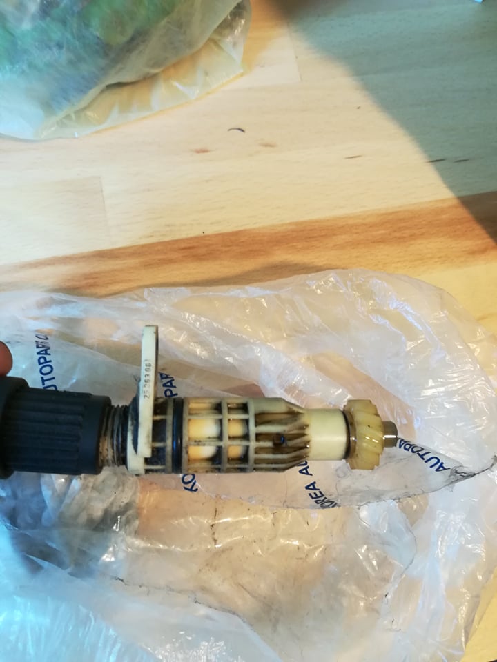

A ten pędnik to mniej więcej w którym miejscu jest ma ktoś zdjęcie podglądowe.
- Posty: 24969
Re: Cruze 1.8 benzyna wymiana czujnika prędkości
na mechanizmie różnicowym.
Pokaż co wymieniałeś. Jakieś zdjęcia?
Czy to jest ten pędnik?? Bo jak tak to wymieniłem ten reduktor na oryginał gm i dalej jest to samo
- Posty: 24969
To czarne tez wymieniłeś?
- Aktywny
- Posty: 90
- Rejestracja: 25 cze 2016, o 16:26
- Reputacja: 2
- Imię: Tomasz
- Samochód: Cruze 1,6 2010
- Lokalizacja: Warszawa
tak oczywiście, wymieniłem sam czujnik wraz z reduktorem tzn tym białym wchodzącym w skrzynię i jak powiedziałem zębatka plastikowa reduktora jest w stanie idealnym

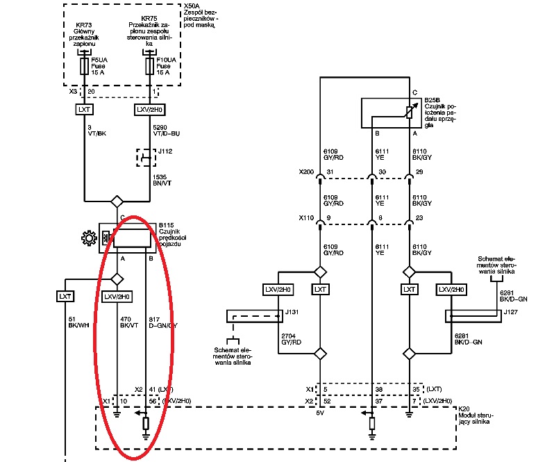

Jak przez OBD masz ten sam objaw, to licznik raczej jest sprawny.
Sprawdziłbym w taki razie instalacje między nadajnikiem sygnału, a sterownikiem silnika.
