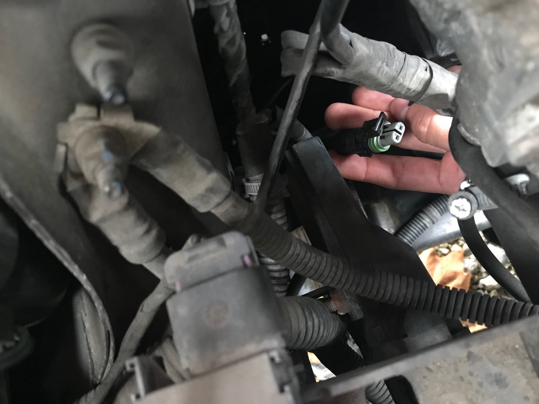

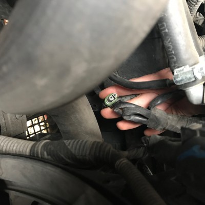

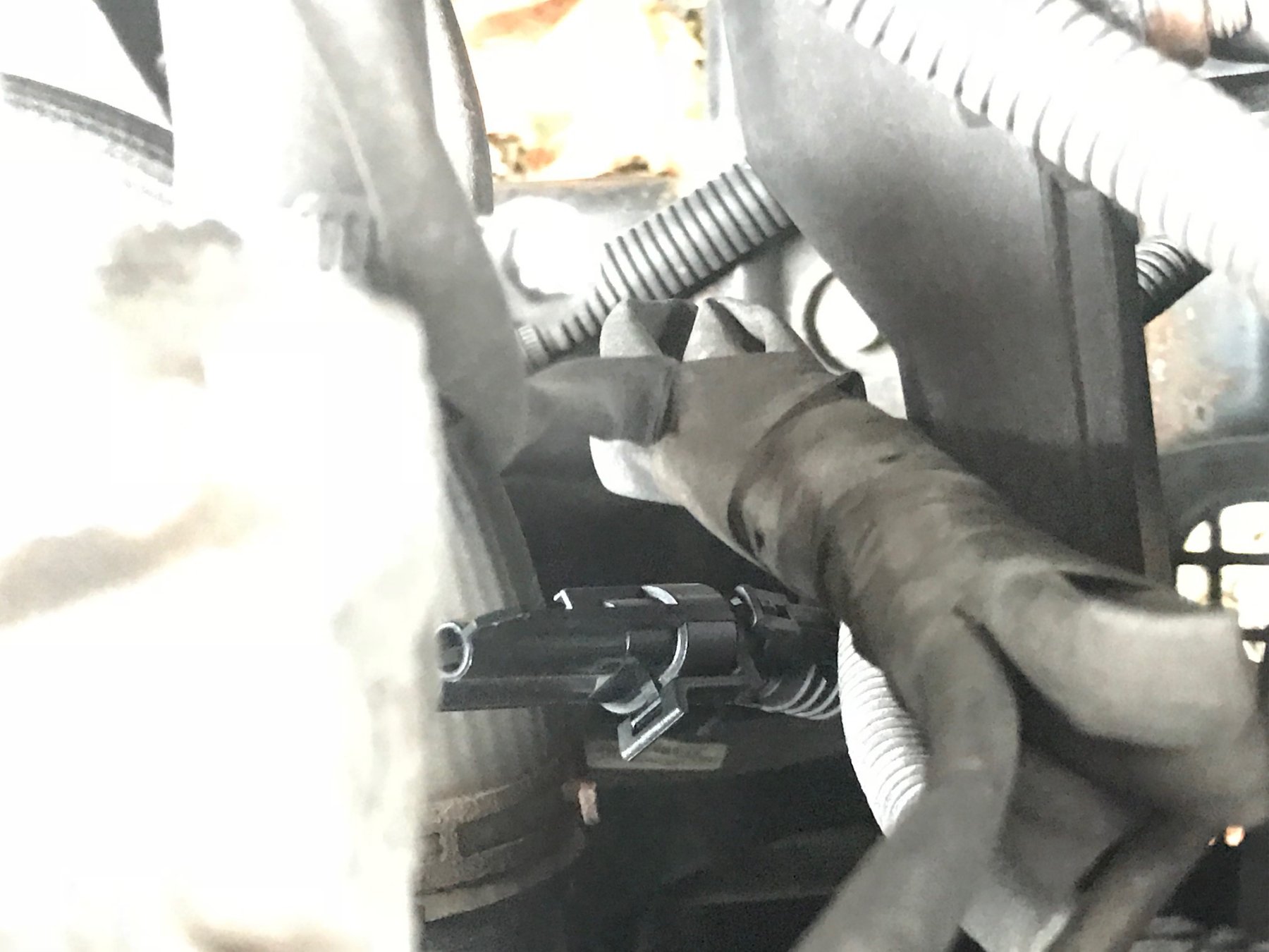

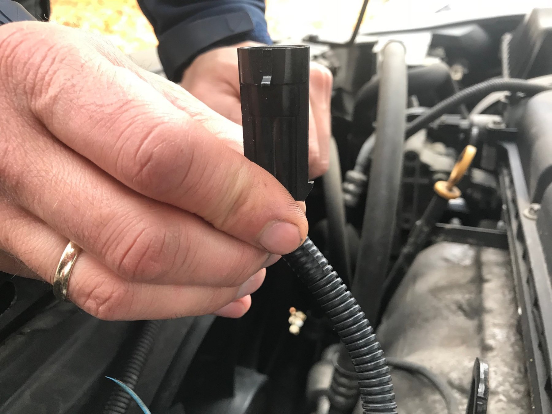

Cześć,
Chciałbym aby ktoś pomógł mi zidentyfikować czy wtyczki/kable które widać na zdjęciach pochodzą od czujnika temperatury zewnętrznej, którego nie ma a powinien być w miejscu widocznym na zdjęciu (IMG_2727). Na innych zdjęciach wspomniane wtyczki, złączone oraz rozłączone.
Moje główne pytanie to jak właściwie powinno to wyglądać, gdyż według tego co tam widać to w zderzaku jest czujnik z wtyczką(?), od czujnika idzie kabel i kończy się wtyczką męską i jest podłączony do żeńskiej, która to kabelkiem podłączona jest gdzieś dalej. Czy może się mylę i czujnik temperatury powinien być na końcu kabelka z wtyczką męską widoczną na zdjęciu (IMG_2758, IMG_2759)? Na zdjęciu IMG_2762 widać zakończenie kabelka ze zdjęć 2758.
Całość do siebie pasuje jak widać na zdjęciu IMG_2756
Edit. Posiadam Cruze z 2013 roku wersja poliftowa.

Ale spojrzyj proszę na zdjęcie 2761 oraz 2760. Tam jest wtyczka do której podłączam czujnik który kupiłem i wszystko działa. Ten bolec o którym mówisz wchodzi tam idealnie w szczelinę między pinami. Być może na końcu tej przedłużki jest inna końcówka w którą wchodzi tylko taki z dwoma "bolcami".

No u mnie pasuje bo nie mam tego kabelka, który widzisz na zdjęciach 2762, 2758, 2758 (to znaczy mam ale tylko jedną stronę). Wydaje mi się, że tam gdzie mam urwane kabelki powinna być wtyczka, która pasuje do tego czujnika oryginalnego z Cruze...zadzwonię do ASO i zapytam czy mają takie części i ile będzie kosztowała ewentualna wymiana tego tak, żeby działało

Czujnika nie ma, ja chcę się tylko dowiedzieć ile kosztuje włożenie go razem z kablem który mam urwany (jak widać na pierwszym zdjęciu w pierwszym poście). Coś tam działa bo jak podłączyłem czujnik z Astry (o którym jest mowa w postach wyżej) to przekłamywało temperaturę o jakieś 15 st. na plus (i ta temperatura się zmieniała)
