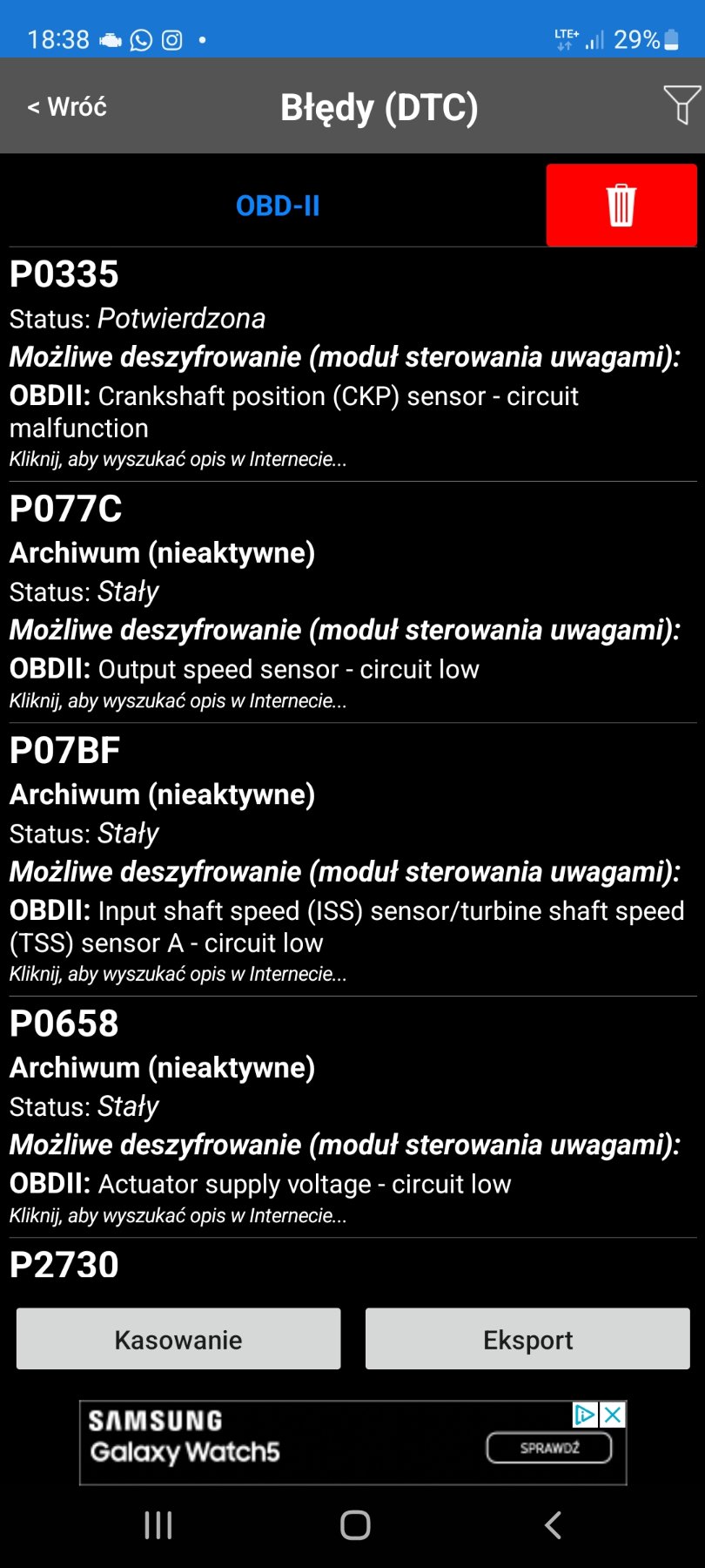

Re: Błąd P0335 P0336
Ja mam to samo, wracam sobie z pracy i nagle widzę na desce rozdzielczej kontrolki t/c, ESP i CE. Auto słabnie, obrotomierz wskazuje 0 obr./m i po chwili gasnie. Jestem świeżo po remoncie skrzyni biegów (automatycznej) i goście którzy mi to robili wspomnieli, że do wymiany jest czujnik położenia wału. Szkoda tylko że nie zrobili tego za jednym zamachem, bo skasowali mnie jak za zboże, a auto dalej w 100% niesprawne.
Czy to jest coś takiego: https://m.czesciauto24.pl/delphi/15253047 ?
Załączam foto jak to u mnie wyglądało.
Najprawdopodobniej będę to wiedział jutro. U mnie wystąpiła reakcja łańcuchowa: chłodniczka oleju, skrzynia biegów i teraz to co na zdjęciu. Rozszyfruję to może jutro, to się podzielę informacjami.
Bo mam takie objawy jak LukaszV8. Przecież nie będę pisał w temacie o oponach. Załączam zdjęcie.
