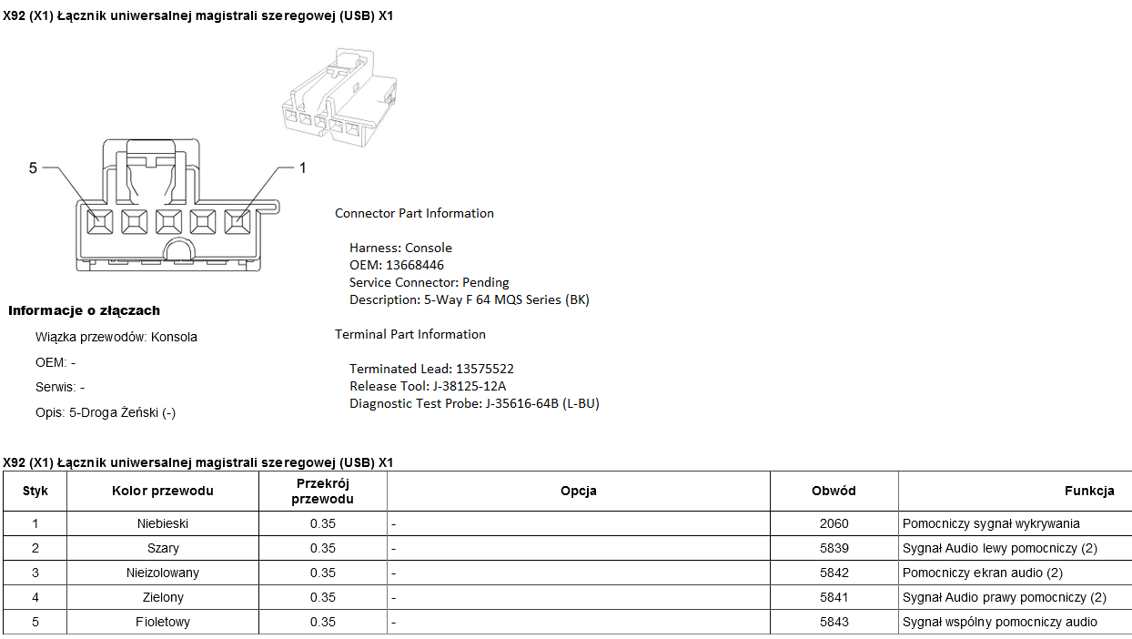

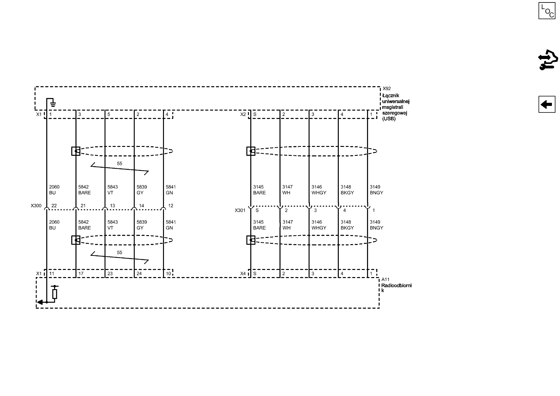

Udało mi się znaleźć informacja jakie to jest złącze, jednak za dużo ona nie daje bo i tak nie idzie takiego złącza znaleźć.
Nie wiem czy nie łatwiej by było spróbować dopasować jakieś inne złącze albo poszukać drugiego używanego portu AUX ale z wtyczką.
