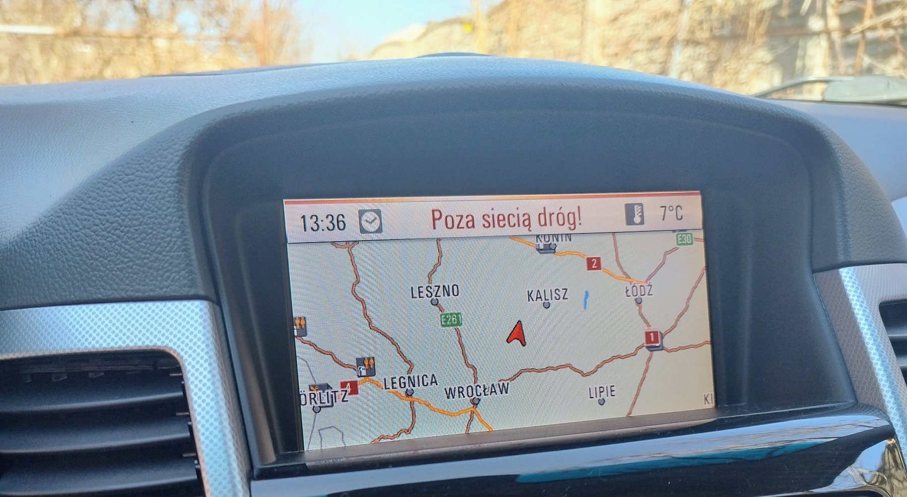

Post autor: tymek2016 » 28 mar 2025, o 17:10
Witam serdecznie. Przesyłam wygląd radia.
Pozdrawiam.
Bogdan
Re: Powitanie
Post autor: etac » 28 mar 2025, o 18:15
Jak to Navi600 to da się dołożyć kamerę, jak DVD500 to niestety nie.

Sorki , ale jak odróznić Navi600 od DVD500.

Co do radia to trzeba albo VIN rozkodować, albo wyjąć i zobaczyć numer katalogowy.
