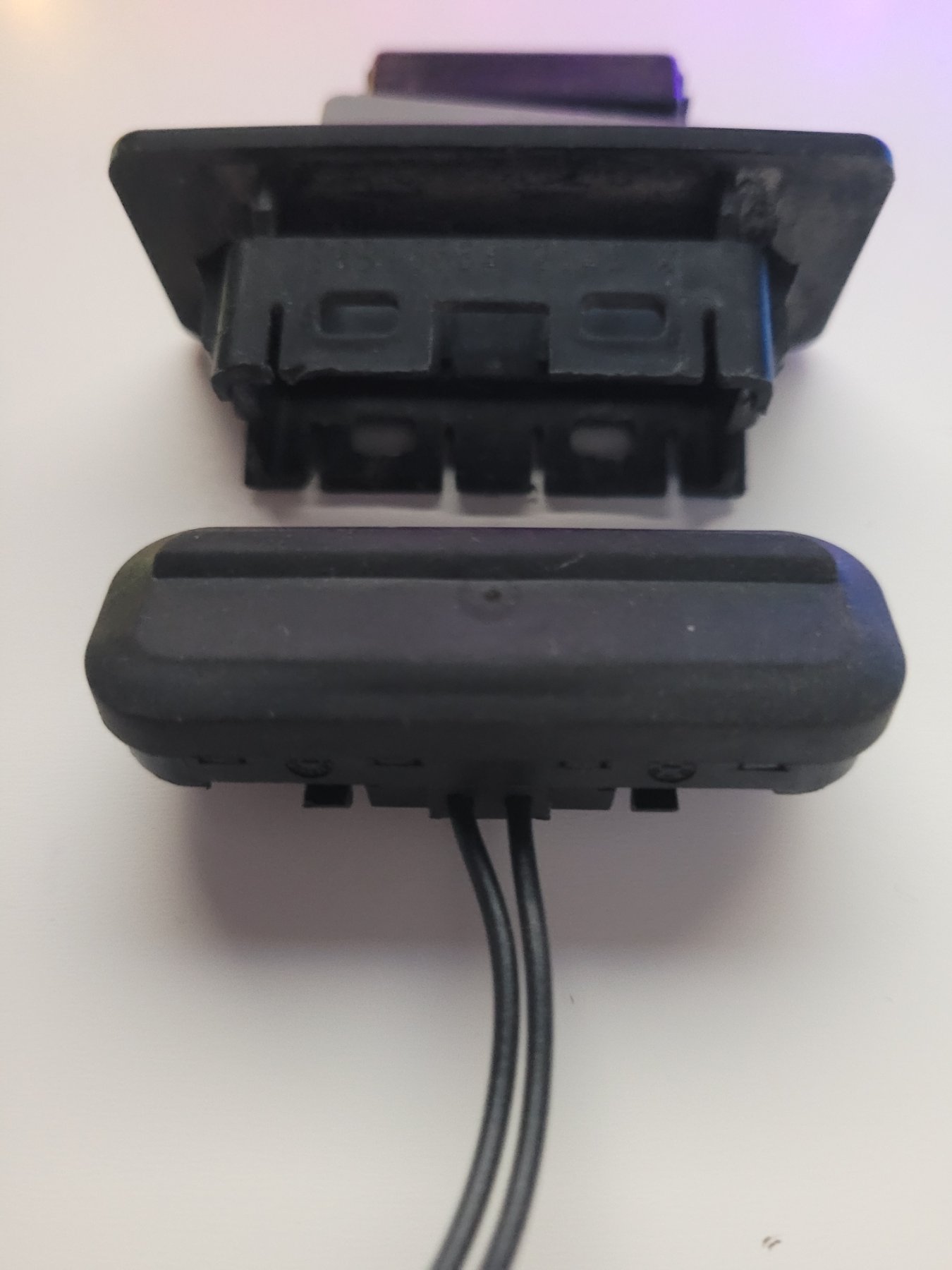

pokaż co kupiłeś, przycisk może być identyczny z AVEO T300, tylko różnica może być w długości kabla.

Czołem,
Nie, na POTAK byłem, ale żadna ze stron z elementami się nie ładuje (błąd 404) więc tak daleko tam nie byłem.
Element kupiony na allegro, na dokładnie tej aukcji:
https://allegro.pl/oferta/przycisk-klap ... 3201956081
Zgodnie z opisem - powinien być kompatybilny z moim J308, ale nie jest.

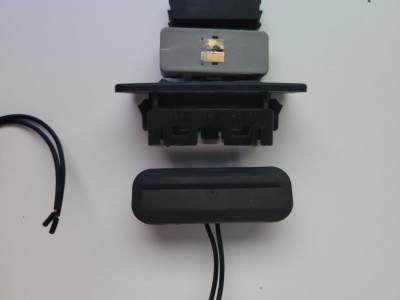

Podsyłam zdjęcia - widać nowy stycznik, który jest znacznie szerszy od ramki, we której osadzony był stary, oryginalny.

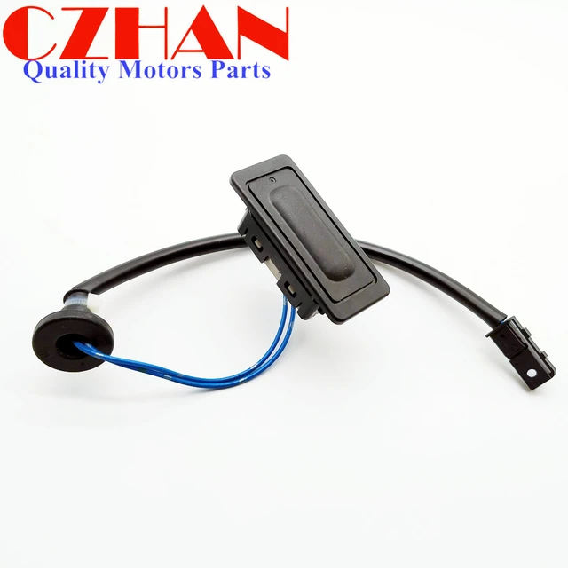

Re: [Cruze J308 kombi] dopsaowanie stycznika klapy bagażnika
bo to co kupiłeś jest do sedana, a ty potrzebujesz taki
https://www.aliexpress.com/item/1005005 ... Redirect=y

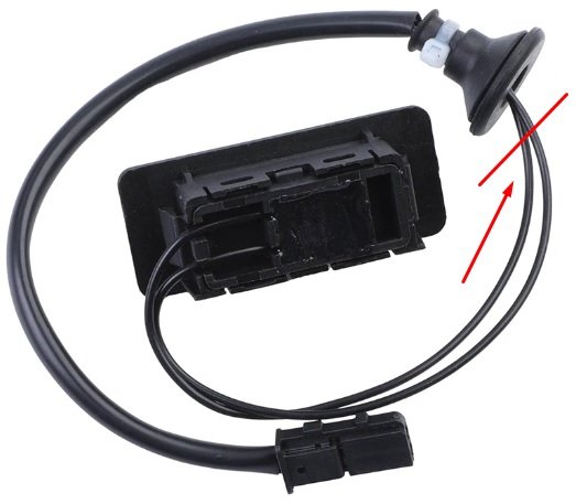

Podpowiesz skąd pewność, że to stycznik do Cruze J308?
Z tego co widzę na zdjęciu - okablowanie jest zakończone wtyczką (której nie potrzebuję). Zakładam, że odcięcie stycznika i zlutowanie dwóch kabelków z oryginalną wiązką będzie ok (jak na zdjęciu)?

2. Po odcięciu stycznika i zostawieniu dwóch kabli zaizolowanych od siebie zauważyłem, że nie działa mi podświetlenie tablicy rejestracyjnej.
Czy dobrze rozumiem, że kable powinny być (do momentu zamontowania stycznika) połączone ze sobą i obwód musi być zamknięty, żeby podświetlenie tablicy działało? Jeśli połączę ze sobą oba przewody, żeby zamknąć obwód - jest ryzyko że spowoduję jakieś spięcie/ poważniejszą awarię elektryki?

Wielkie dzięki za pomoc. Okazuje się że byłem w tym miejscu, ale z racji, że nie widziałem notki, że pasuje to do Cruze (poza wyglądem) - odpuściłem.
Sprawdź wiązki i samo osadzenie żarówek
