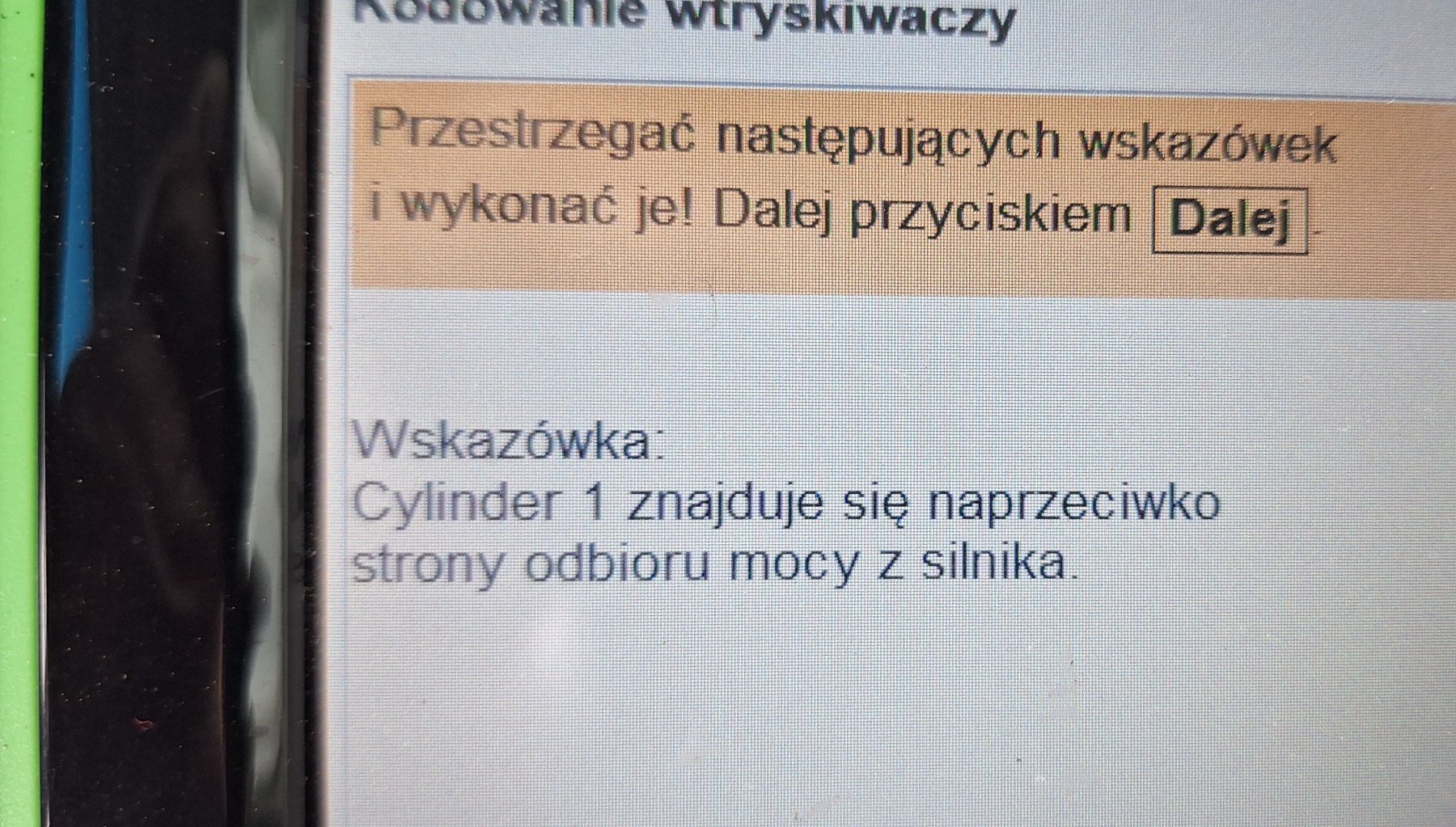

Czy napewno. Wg Bosch KTS Jest taka informacja jak na foto.
Re: Cruze błąd P0606. Nieraz nie odpala. Słychać przekaźniki.
Post autor: bubu1769 » 8 kwie 2024, o 20:22
Tak, nie od strony odbioru a naprzeciwko niej czyli od strony rozrządu.
MIKOLAJ2304
Posty: 9
Rejestracja: 6 lut 2024, o 14:14
Imię: MIKOLAJ
Samochód: CRUZE
Silnik: 2.0 D
LPG: IE
Lokalizacja: Poznań
Post autor: MIKOLAJ2304 » 8 kwie 2024, o 21:27
Bardzo niejasno jest to opisane.... :H {:/ :papa:
