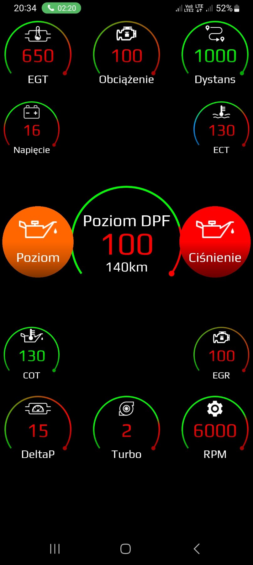

Witam jaka aplikacja do monitorowania DPF? OPL DPF Monitor Lite odpada bo nie można tego pobrać a OPL Monitor nie działa prawidłowo. Z góry dziękuję za pomoc

Calu czas takie coś się wyswietla
Chyba ze może coś źle w ustawieniach wybrałem
Bo nawet jak wybiorę opcje dylimdry to tam też nic się nie zmienia ani na postoju ani podczas jazdy

Kupowałem go tydzień temu właściciel pokazywał mi jeszcze u siebie na aplikacji tylko ze OPL DPF Monitor Lite to wszystko działało i pokazywało niecałe 80% więc jest napewno

Piotrek, ta apka u Ciebie nie działa prawidłowo. Wygląda na zawieszoną bo pozostałe parametry masz na maxa. Np. temp czy obroty na full.

Kostka dobra będzie bo np. W aplikacji Car Scaner wszystko działa a jeszcze pożyczałem od koleżki kostkę i jest to samo. Chodziło mi ze może coś w aplikacji zmienić w ustawieniach
