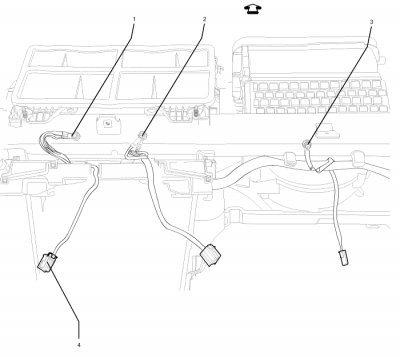

Radio i wyświetlacz mają oddzielne bezpieczniki F4Da i F5DA, lecz wspólna masę G203.
(1) G202 Poprzecznica, tablica rozdzielcza, za radioodbiornikiem
(2) G203 Poprzecznica, tablica rozdzielcza, za radioodbiornikiem
(3) G204 Poprzecznica, tablica rozdzielcza - strona prawa
(4) Radioodbiornik A11
(5) X3 Radioodbiornik X3
(6) A22 Elementy obsługi radioodbiornika

no to dzisiaj coś może zacznę robić. Z tego schematu wynika że nie tyko masę muszę sprawdzić ale też przekaźniki 1 i 2. Masy na silniki gdzie dokładnie są ?
