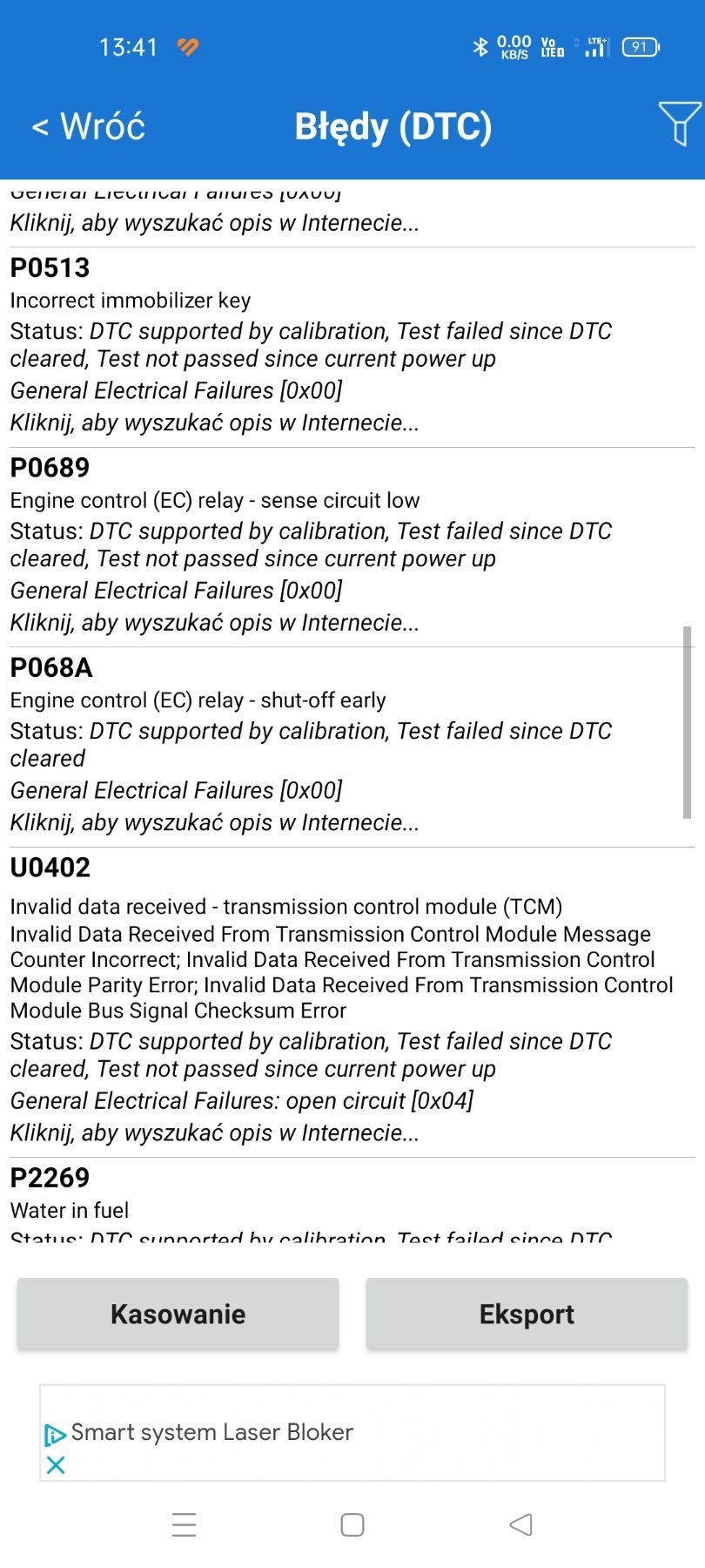

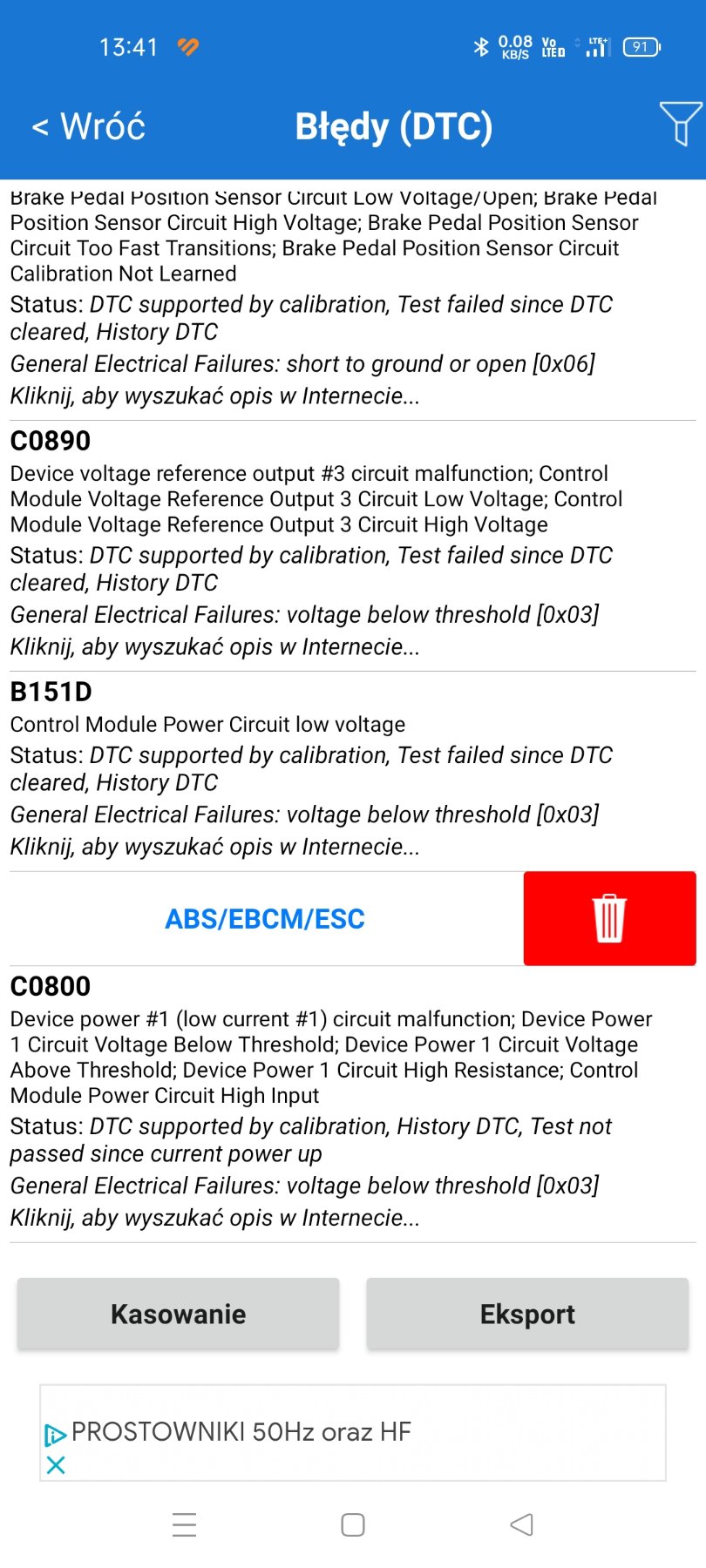

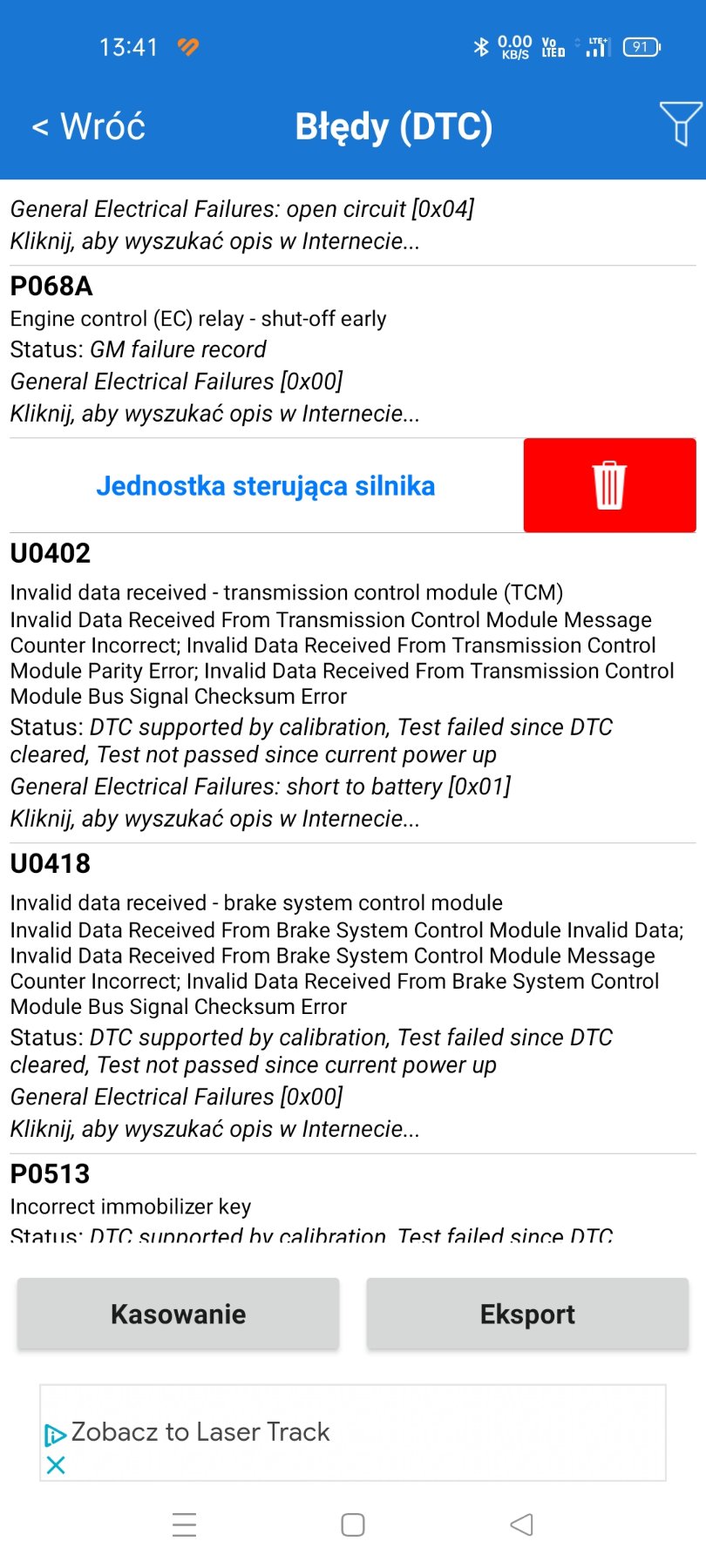

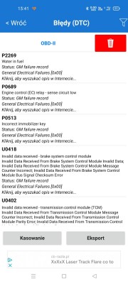

Czy ktoś z państwa miał też problem z odpaleniem auta ? Mianowicie rano chciałem pojechać do pracy i auto nawet nie drgnelo po trzech próbach akumulator rozładował się do 10.5v zostawiłem go na noc do ładowania podłączyłem na nowo i dalej ten sam problem, dodam że podczas przekręcania kluczyka wszystko na chwilę gaśnie tzn. radio, deska rozdzielcza. Po kilku dniach wpadłem na pomysł, że spróbuję drugim kluczykiem i samochód odpalil, na wieczór udało mi się go odpalić starym kluczykiem na następnym dzień znowu ten sam problem. Dodam zdjęcia błędów z OBD

Skasować błędy i spróbować ponownie bo trochę ich za dużo i nie wiadomo czy jakieś nie są historyczne.
Zacząć od naładowania akumulatora i wymiany bateryjek w kluczyku.

Błędy Skasowałem nie pomogło. Wcześniej tylko był błąd z wodą w paliwie, akumulator był ładowany do pełna a kluczyk zapasowy nie powinien być rozladowany, ponieważ nie był używany wcześniej

Błędy wskazują na problem z immo więc dla świętego spokoju lepiej wymienić baterię za 5zł. To że nie był używany nie oznacza że bateria nie padła.
Samochód od nowości ? Dużo błędów U XXXX, do sprawdzenia wiązki przy modułach, rozebrać boki z tunelu żeby się do nich dostać.

Ja stawiam na akumulator do wymiany bo jak napięcie na moim starym aku spadało poniżej 11v bez obciążenia to też masa dziwnych kodów wyskakiwała, tym bardziej jak wszystko gaśnie łącznie z radiem (nie licząc zegarów).
