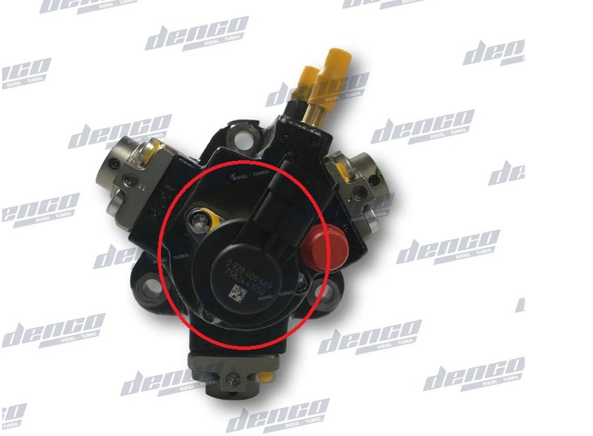

Post autor: niewiel » 2 maja 2023, o 13:24
zuzia0385 pisze:Hej wszystkim
Po sprawdzeniu parametrów okazało się że zawór regulujący ilość paliwa jest uszkodzony i jest za wysokie ciśnienie. Pozdrawiam Obrazek
Który konkretnie zawór to jest? Masz numer części może? Mam podobne objawy ale żaden kod błędu obd nie nie pojawił.
Wysłane z mojego 22111317PG przy użyciu Tapatalka
Re: lampka kontrolna silinika i podgrzewania błąd
Post autor: bubu1769 » 2 maja 2023, o 14:39
Zawór regulacji ciśnienia paliwa jest w samej pompie a jego numer to chyba 0928400669.
