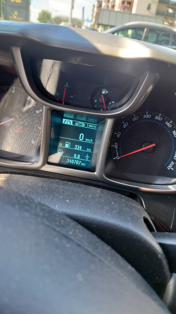

Pytanie czy na zwykłym liczniku da się zaprogramować. Na 100% jest gdzie podłączyć. Tylko jak będzie to działało?
Re: Czujnik poziomu cieczy chłodzącej
Na midlevel może być problem , ale na uplevel już zadziała
A ja znam low level, mid level, up level dla Cruze.
Pokaż jaki masz to ci podpowiem.

Ja mam graficznyetac pisze:A ja znam low level, mid level, up level dla Cruze.
Czyli uplevel, a wtym przypadku uplevel combo
