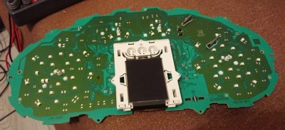

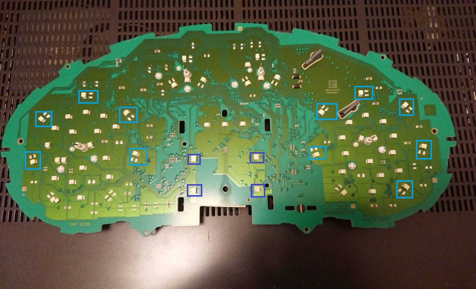

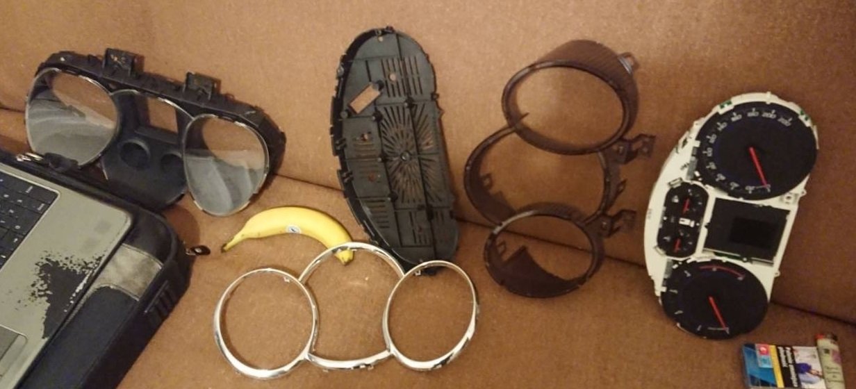

Prace wystartowały.
Po rozebraniu okazuje się, że w środku licznika nie ma 3020 ale jakieś inne dziwolągi. Dodatkowo pod FIS są diody kątowe - nie wiem gdzie takie można nabyć :zdegustowany: Do malowania idzie równie ramka zegarów.
Robię jeszcze inne rzeczy przy okazji, w końcu lampy przednie doczekały się swojego dnia, zatem gdy wszystko zostanie poskładane i odpalone dam znać jak wygląda efekt końcowy na diodach od myfriendów.

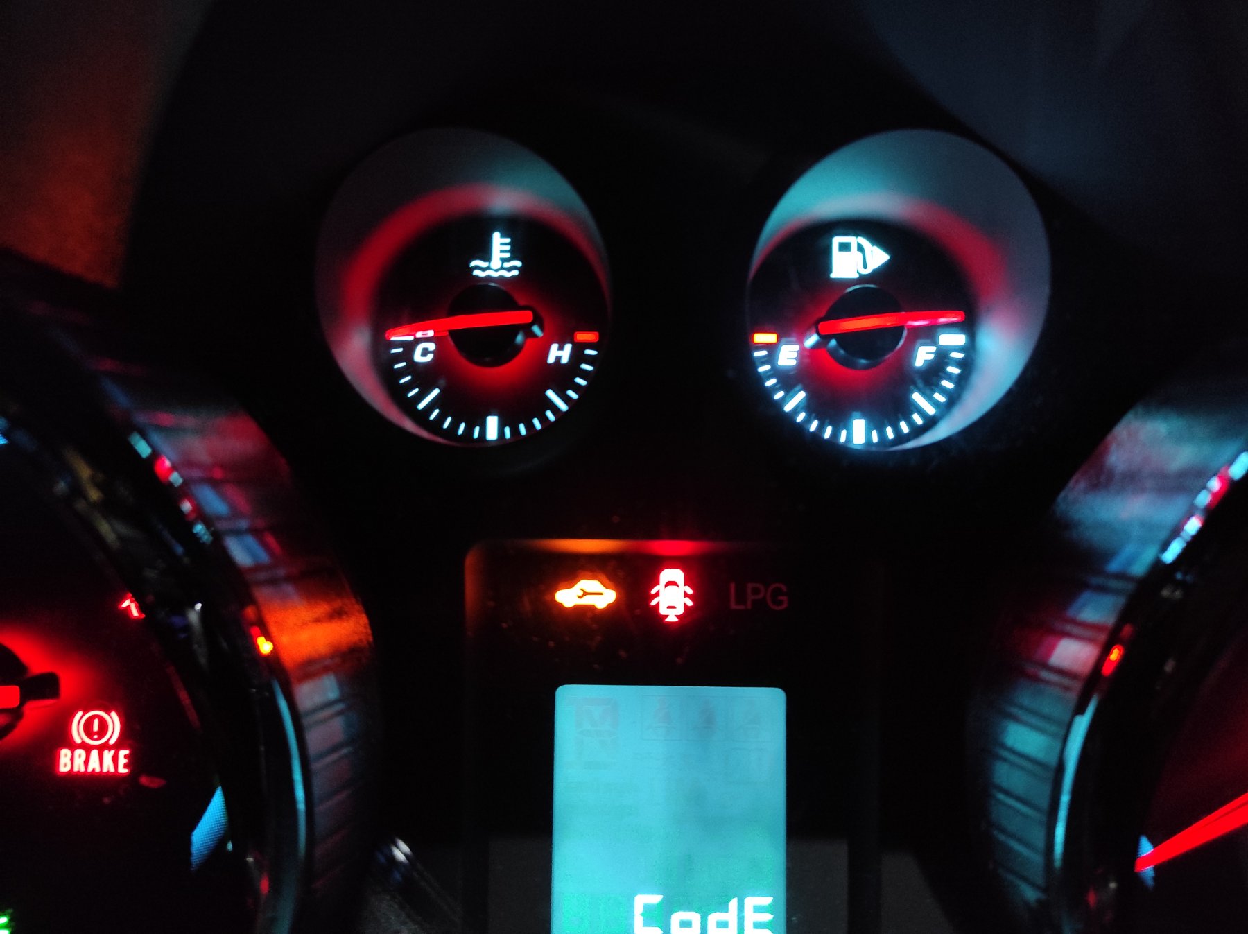

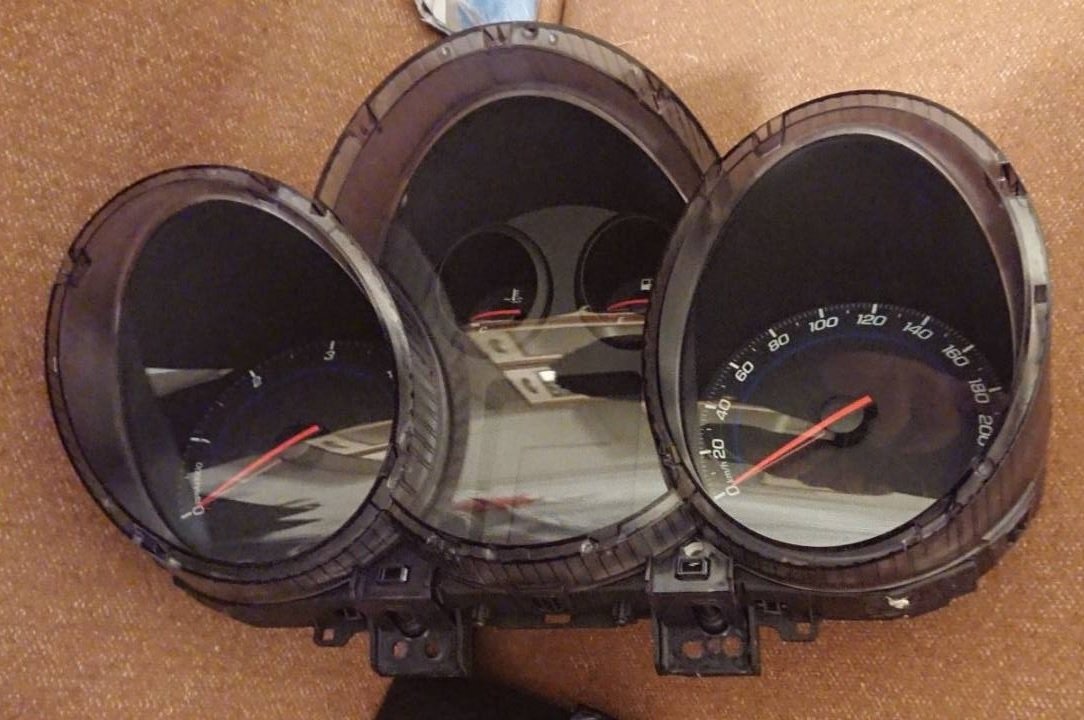

Post autor: KapralTM » 26 sty 2022, o 10:54

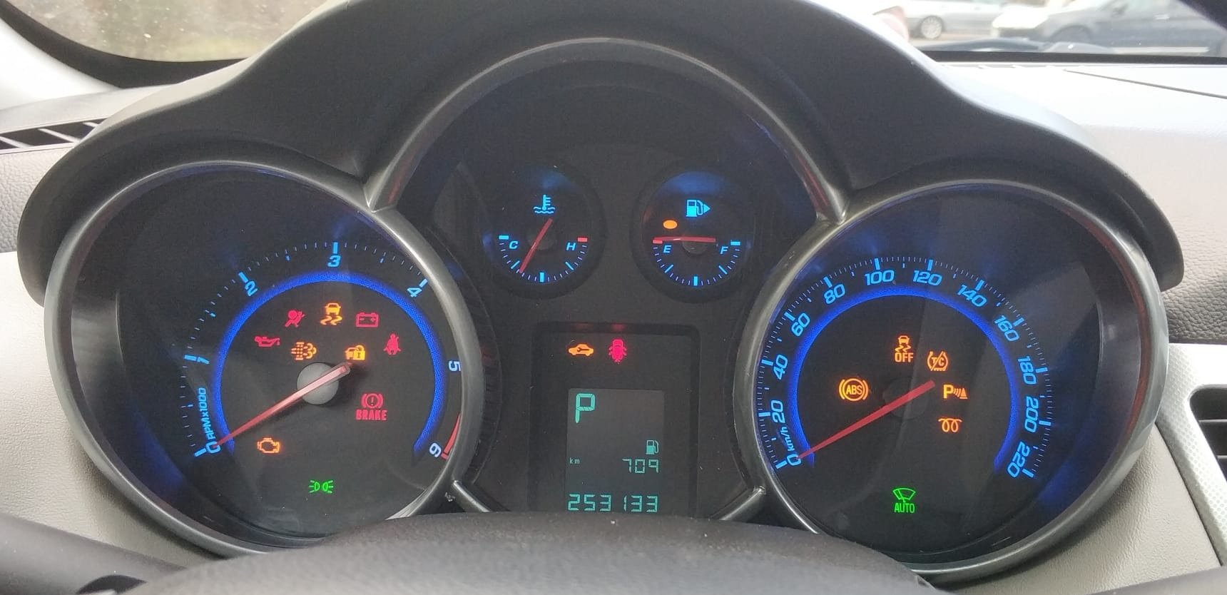

Licznik po wymianie podświetlenia prezentuje się tak:
Zdjęcie - godzina 10:00 w pochmurny dzień. Dodam jeszcze zdjęcie po zmroku dla porównania.
O tym co poszło nie tak oraz co dalej w temacie napiszę jak będzie chwila czasu.
Re: Naprawa podświetlenia licznika - Diody Ice Blue SMD 3020
Post autor: etac » 26 sty 2022, o 15:02
Szacun za robotę, ale według mnie trochę słabo to wygląda.
KapralTM
Posty: 251
Silnik: Z20D1, LNP, 186KM, AT

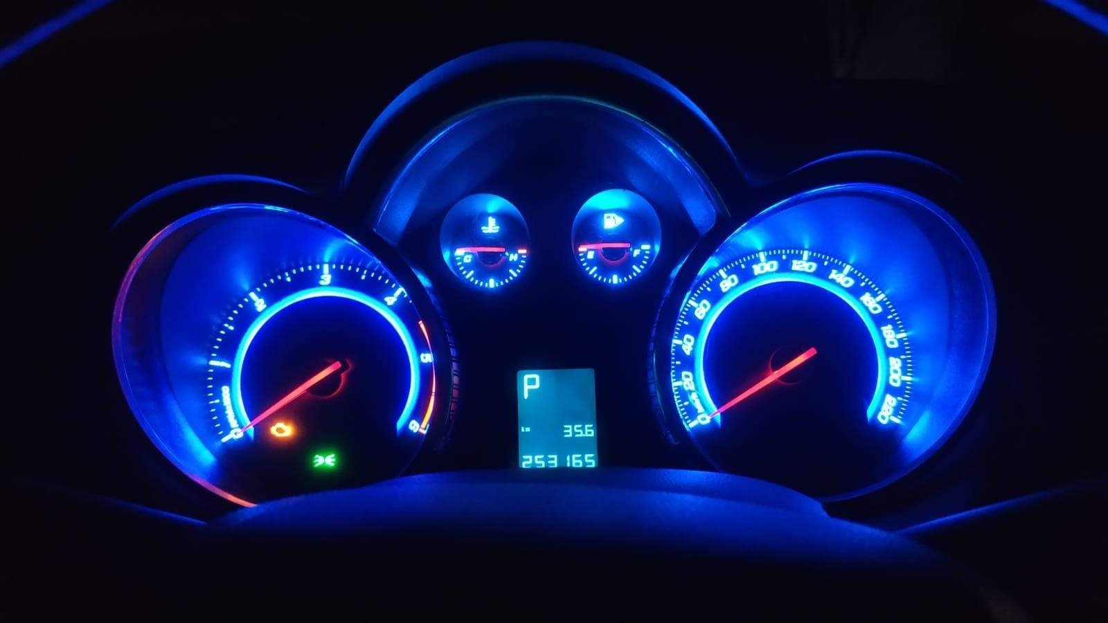

Post autor: KapralTM » 26 sty 2022, o 21:55
Niestety pomimo usilnych prób nie jestem w stanie zrobić lepszego zdjęcia po zmroku. Postaram się zorganizować inny sprzęt i może wtedy się uda. Po wyregulowaniu poziomu jasności podświetlenia jest to całkiem przyjemny widok.

Ładnie chociaż widzę że to jednak nie są diody jak nasze oryginalne aquamarynowe tylko niebieskie , szkoda :(

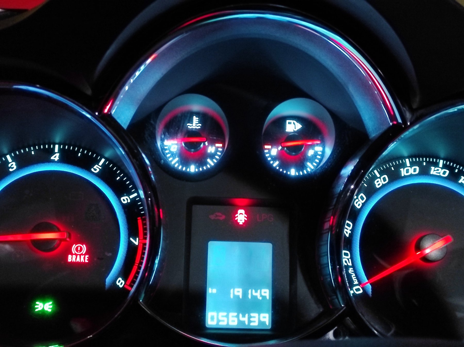

Ściągam już drugi zestaw na testy w rastrze 3528. Znalazłem również diody kątowe niebieskie KINGBRIGHT KA-4040QBS-D. Zobaczymy jak to będzie świecić.
Teraz będzie łatwiej porównywać światło ledów, gdyż stare ledy z zegarów mam wyjęte, zatem mogę na bieżąco pod miernikiem porównywać punkt pracy i kolor światła jaki daje dany LED.
KapralTM
Posty: 251
Post autor: KapralTM » 28 mar 2022, o 23:08
Wymienione ledy pod FIS na kątowe niebieskie KINGBRIGHT KA-4040QBS-D.Moim zdaniem nieco za słabo świecą i w słoneczny dzień nie jest to ideał, natomiast prezentuje się zacnie. Przerobiłem chyba wszystkie diody z Alliexpess, natomiast nie znalazłem nic co może być zamiennikiem dla oryginałów aquamarine. Najbliższe oryginałowi były yellow-green z Ali, natomiast mi osobiście nie przypadły do gustu.

Post autor: adamsadam » 30 kwie 2022, o 21:27

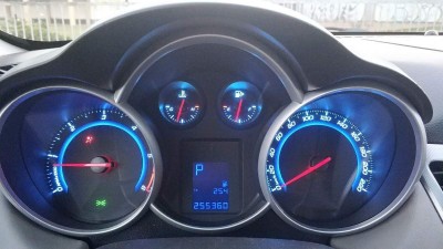

Przetestowałem wspomniane wcześniej diody 3528 z Ali, barwa Ice blue (https://pl.aliexpress.com/item/32992465 ... pt=glo2pol).
Kształem wyglądają identycznie jak oryginały ale jednak świecą mocniej. Poniżej starałem się złapać porównanie oryginalnego podświetlenia (temperatura) vs zmienionego (stan paliwa).
Ostatecznie wymieniłem w obu wskaźnikach by różnica nie biła po oczach. Osobiście bardziej mi się podobają niż oryginał : :D Może kiedyś się zdecyduje by wymienić pozostałe...
