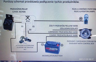

Jeszcze jedno, widzę, że to jest nowa seria LED-ów, czy aby na pewno jest potrzeby do nich przekaźnik?, pisze gdzieś w instrukcji o tym? Bo być może są już przystosowane do PWM.
Teoretycznie producent przez telefon twierdzil że nie potrzebuje przekaźnika ale nie wie też dlaczego drl się rzażą przez te kilka minut razem z mijania zanim zgasnał. Stara wersja mówiła o przekaźniku ale innej instrukcji nie dali

Parę postów wyżej dokładnie opisałem jak podłączyłem

Zrób tak jak wcześniej pisałem, podłącz + sterowania tego przekaźnika bezpośrednio do + akumulatora, łączyć i rozłączać kabelkiem, i sprawdź czy po odłączeniu przewodu ledy gasną natychmiast. Jak nie czujesz za bardzo tematu to poproś kogoś, kto się na tym zna.

Czyli masz na myśli zasilanie przekaźnika ? Nie brać go po zapłonie tylko bezpośrednio z plusa akumulatora

Tak, sterowanie przekaźnika (cewka przekaźnika) bezpośrednio z + akumulatora. Zrób kilka prób, w różnej konfiguracji, czyli przy załączonym zapłonie i przy załączonych i wyłączonych światłach pozycyjnych /mijania, cały czas obserwój gaśnięcie św. LED.

Wg mnie żółty przewód jest wejściem elektronicznym z wysoką impedancją i raczej nie może wisieć w powietrzu. Podłącz go do masy, czyli razem z czarnym.

Teraz już nie jestem pewny , ale na instrukcji żółty jest wolny , a z tego co pamiętam ja go miałem wpiętego w nóżkę 86 przekaźnika . Co do masy nie mogę żółtego złączyć z masą DRL bo ona idzie w fabrycznej instalacji i ma wspólną masę z halogenami przeciwmgielnymi . DRL ma tylko dwa wolne przewody czerwony i żółty .

Spróbuj podłączyć ten żółty do masy. Na pewno nic się nie popsuje bo wg pierwszego schematu on jest podłączany do żarówki postojowej. Więc dla żółtego jest +12V gdy żarówka postojowa świeci lub masa jest przez żarówkę, gdy żarówka nie świeci.

I przekaźnik znowu podłączyć tak jak miałem podłączony , tylko żółty zamiast do nóżki 86 wpiąć do masy akumulatora ? kupić nowy czy stary będzie działał ( bo teraz w sumie nie wiem czy on jest zepsuty czy nie ) , aktualnie DRL mam podłączone bez przekaźnika : czerwony po zapłonie , żółty do postojówki i w momencie przyłożenia żółtego do masy akumulatora DRL świecą cały czas ( na mijania również )

Teraz jak tak pomyśle to najprawdopodobniej nóżka 86 przekaźnika była połączona właśnie z postojówką , a żółty przewód od DRL był wolny, czyli jak dobrze rozumiem mam podłączyć przekaźnik tak jak był ,tylko wolny żółty przewód od DRL podłączyć jeszcze do masy akumulatora ?

Nie rozumiem co ty do mnie piszesz. Zrób jak na tym schemacie ale żółty zamiast zostawić luźno podłącz do masy.

No ok no to właśnie o tym pisałem wyżej . Tylko jak teraz patrze to wychodzi że nie podłączyłem dokładnie jak na schemacie ( bo chyba zwarcie robiło ). Działały po takim podłączeniu : 87 nieaktywny , 30 czerwony od drl, 86 zasilanie z postojówki , 85 masa przekaźnika klema minusowa Aku, 87a zasilanie przekaźnika po stacyjce z czujnika powietrza i żółty od DRL wolny , ale spróbuję jeszcze tak i tak ( tylko ten żółty wepnę jak mówisz ). W sumie zamieniłem dwa przewody na instrukcji 86 to masa ( u mnie to zasilanie z postojówki ) , a na instrukcji 85 to zasilanie z postojówki ( a u mnie jest to masa ) . tylko nie wiem czy ten przekaźnik spaliłem , i kupić nowy czy raczej będzie ok ?

Gdzieś zniknął post do mnie :) Wojtku oczywiście, że dioda zapobiega przepięciu w obwodzie na wskutek nagłego zaniku napięcia w jej obwodzie. Dlaczego zastosowałem diodę z kondensatorem wygładzającym, bo diody zachowywały się jak stroboskop przez PWM z pozycyjnych, czyli styki przekaźnika generowały przerwy w zasilaniu, być może sama dioda by zapobiegła temu zjawisku, nie sprawdzałem tego, ale tak mam już 8 lat i jest git.

Na początek kup nowy przekaźnik, może uda ci się kupić taki z dioda zabezpieczającą cewkę, i sprawdź, bo może się wyklepał stary, ale to żarzenie LED przez kilka minut po włączeniu św. pozycyjnych to raczej nie wina przekaźnika, no chyba, że faktycznie dostała się tam woda.
Później będzie następny etap i powiem ci, co masz zrobić, jeśli zajdzie taka potrzeba.
Zastanawiam się nad tym luźnym żółtym przewodem, być może służy do przełączania LED, jako światła pozycyjne, ale to powinno być napisane w instrukcji. Ja w swoich LED tak mam, mam jeszcze trzeci kabelek sterujący, który podłącza się do kierunkowskazów i przygasa LED przy migającym kierunkowskazie.
