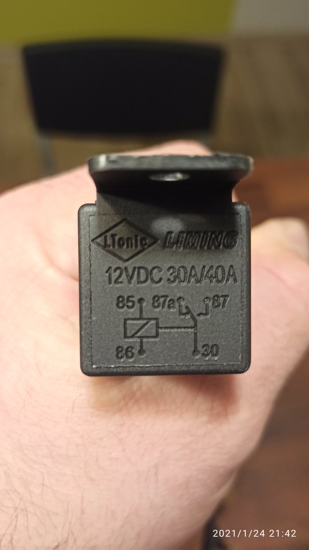

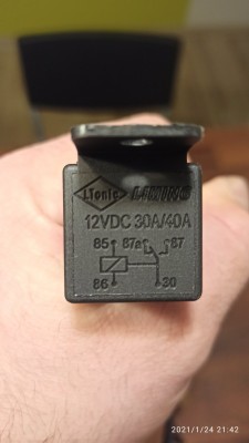

Przemek jaki konkretnie przekaźnik zastosowałeś?
Re: Swiatła w Cruze
Post autor: Przemek » 24 sty 2021, o 21:29
Też nie do konca rozumiem o co chodzi Barusowi .No tak pisałeś i myślałem że stabilizator napiecia to unormuje. Taki przekaźnik

Stabilizator bez sensu. Przekaźnik zły bo nie ma diody gaszącej. PWM da się wysterować przekaźnik ale musi być dioda. Ja zalecam akurat inaczej jak barus , bo podłączenie diody równolegle z cewką przekaźnika. Ona ma gasić przepięcia wynikające z rozładowywania indukcyjności. One są szkodliwe bo uszkadzają lub zaburzają elektronikę. Coraz więcej przekaźników samochodowych ma w sobie fabrycznie wstawioną taka diodę (wtedy należy pamiętać o prawidłowej polaryzacji ). Ten nie ma.

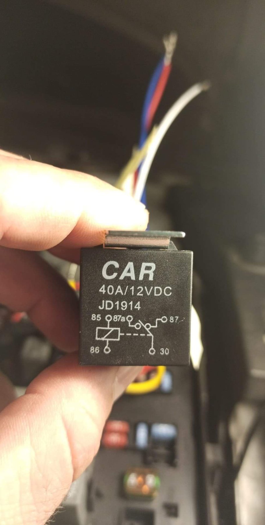

Miałem jeszcze taki ale to w sumie chyba to samo. Możesz poradzić jaki dokładnie kupić ?

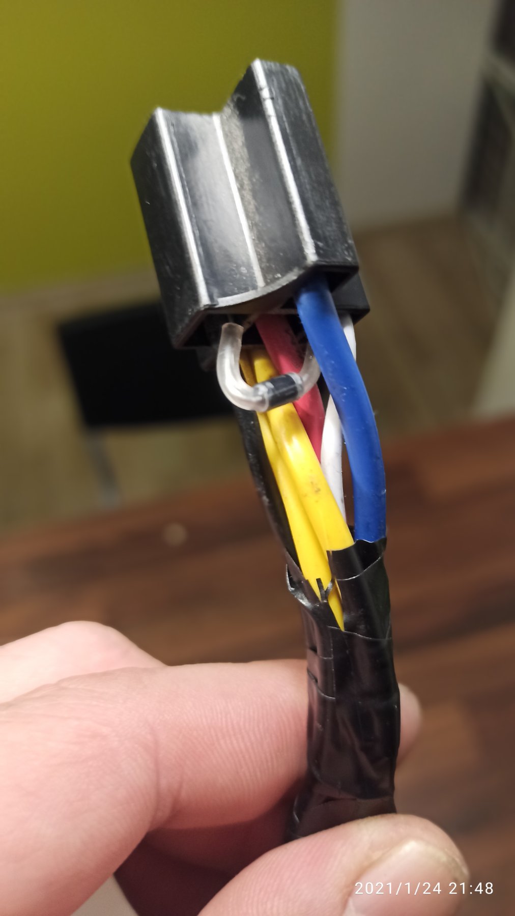

Nie wiem czy to ma znaczenie ale wtyczka ma taką diodę

Post autor: Przemek » 24 sty 2021, o 22:00
No w ta podstawkę był wpięty przekaźnik ze zdjęcia powyżej, a przewody z podstawki w światła DRL

Re: Swiatła w Cruze
Post autor: Bunioopl » 24 sty 2021, o 22:00
Do przekaźnika.
Re: Swiatła w Cruze
Post autor: wszim » 24 sty 2021, o 22:05
I prawidłowo podłączone?
Re: Swiatła w Cruze
Post autor: Bunioopl » 24 sty 2021, o 22:05
Ze zdjęcia nie widać.
Re: Swiatła w Cruze
Post autor: wszim » 24 sty 2021, o 22:07
Przekaźnik z tą podstawką i przewodami kupiłeś?

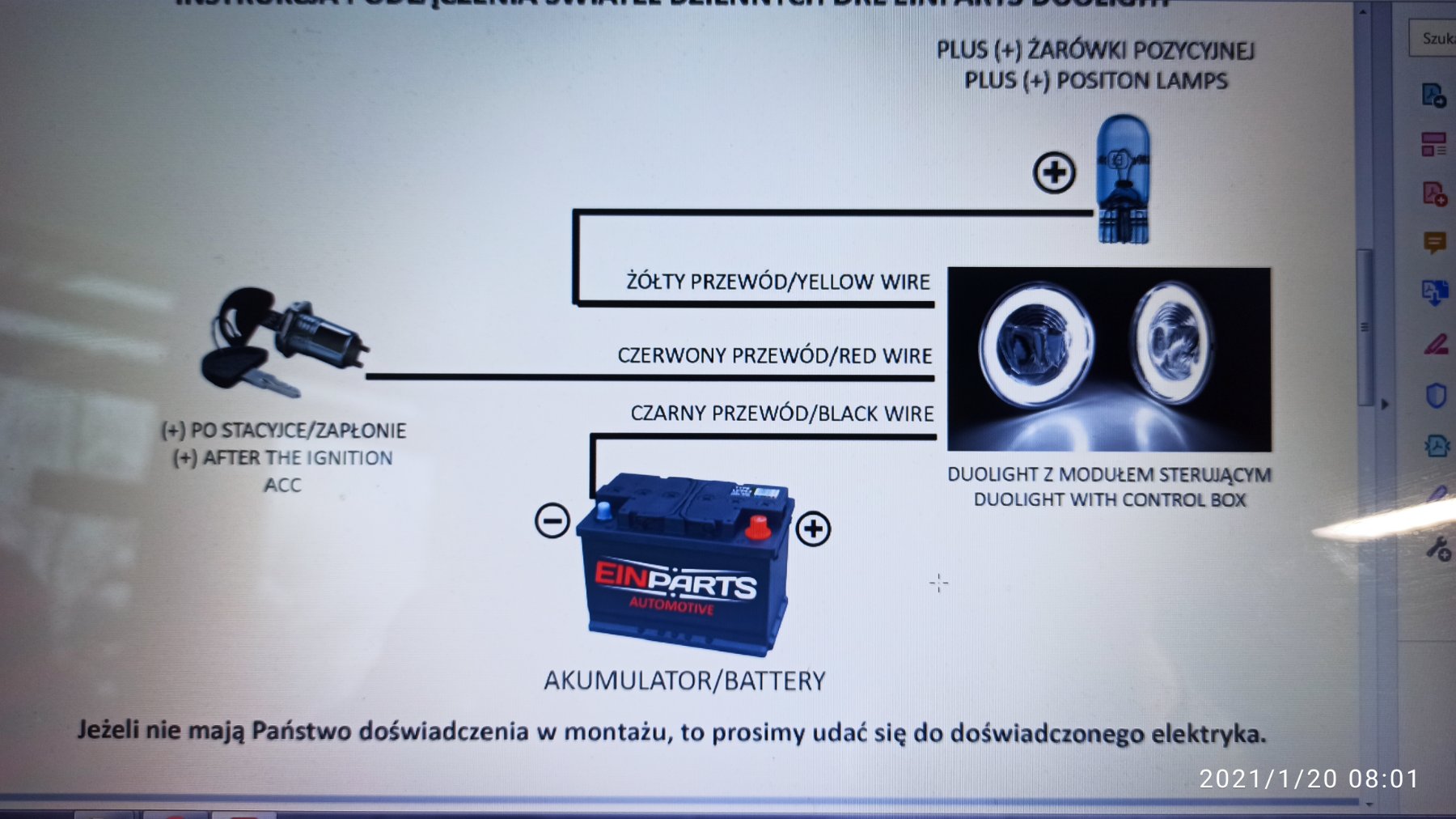

No właśnie nie wiem w instrukcji pisze że ma być do postojòwki

Moje działają na dwuklik i według instrukcji bez przekaźnika też mają być podłączone żółty do postojòwki a czerwony po zapłonie i niby jest ok bo jak włączę drl to mijania gasnal ale jak już włączę mijania to drl rzażą się jeszcze przez 2-3 min i dopiero wtedy gasnął całkowicie .
